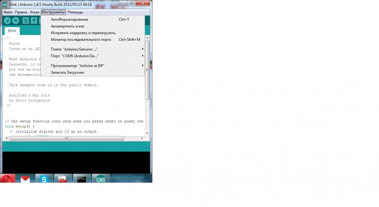

Имею в качестве программатора Arduino UNO (МК1) с вшитым скетчем ArduinoISP.
В качестве МК2 который прошиваю AT90S2313-10Pl.
МК соеденен с МК по ISP интерфейсу
Ниже скрин настроек
Дальше жму загрузить ч-з пнорграмматор и получаю ошибку
Sketch uses 928 bytes (2%) of program storage space. Maximum is 32 256 bytes.
Global variables use 9 bytes (0%) of dynamic memory, leaving 2 039 bytes for local variables. Maximum is 2 048 bytes.
avrdude: Expected signature for ATmega328P is 1E 95 0F
Double check chip, or use -F to override this check.
Найден неправильный микроконтроллер. Вы указали правильную плату в меню Инструменты -> Плата?
А вот что говорит avrdude

Я так понимаю что пытаюсь прошить ATMEGA8 которую не поддерживает среда разработки. Как быть в таком случае?

какой контроллер ты пытаешься шить?
AT90S2313-10Pl, ATmega328P или ATMEGA8 ?
а почему Вы решили, что AT90s2313 поддерживается средой?
Даже если Вы поставите ATTINY2313 , которая совместима, древний AT90 среда все равно не пошьет. Тут, на форуме это уже обсуждалось.
С помощью Arduino as ISP можно прошить AT90 имея готовый HEX, который можно скомпилировать имея AVR-GCC. Но все это придется из командной строки или АВРСтудии или любым способом, КРОМЕ Arduino IDE.
Можно воспользоваться входящими в ИДЕ avr-gcc и avrdude, но это потребует многих знаний или навыков пользования гугль.
Проще использовать контроллер, который поддерживается средой... ну или учитесь пользоваться студией.
AT90S2313-10Pl
AT90S2313-10Pl
и, зачем тогда выбрал плату с ATMEGA8 ?
