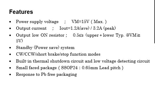

Обнаружил длинный тормозной путь нашей самокатной тележки, аж в 12 сантиметров.
Разгон до максиума (скорость ок. 1 метра в сек) и после команды "Стоп" (управление через L298N), тележка пролетает ещё 12 сантиметров пока не остановится. Если кратковременно подавать обратное вращение на моторы (до 0.25сек), то тормозной путь сокращается до 7-8 см. Это все равно много.
Как можно значительно сократить тормозной путь до 1-2 см?
Дело в том, что при движении по линии толщина которой всего 2 см. .. такой тормозной путь неприемлем: после обнаружения датчиком края, остановка мотора не приводит к заметной реакции и тележка пролетает за линию "тока так". Долго грешил на датчики - типа не видят линию. Тестирование показало что причина в слишком большом тормозном пути ..
и, как быть? :)
Использовать нормальный драйвер мотора с режимом торможения. Например, TA7291 отлично тормозит.

Спасибо за подсказку по драйверу. Думаете это проблема L298N из-за его "дарлингтонов"? Моторы реально делают большой "выбег" .. дело не в торможении колеса по поверхности.
Да, нет, это не его проблема. Просто в нём такая вещь не предусмотрена. У него есть только режим Stop (когда выходы в высокоимпедансном состоянии). А у TA'шки такой режим тоже есть, но есть ещё и режим break - там он типа (неправильно скажу, но правильно не могу сформулировать) "противодействует току, который генерируется вращающимся мотором". Посмотрите его даташит.

Вроде есть у негo и торможение..... https://www.bananarobotics.com/shop/How-to-use-the-L298N-Dual-H-Bridge-Motor-Driver

Ха! Спасибо за детальное описание драйвера. Поскольку участвовал в обсуждении драйвера на мосфетах, и уже собрался делать свой (приехали AO4606 и микросхемки), то помня про тот проект так и управляю этим драйвером: PWM сигнал управляет EN входами, направления IN1,IN2 .. так вот, как раз дабы уменьшить сквозные токи так и делаю:
void motorStop(){
  digitalWrite(IN1, LOW);
  digitalWrite(IN2, LOW);
То есть, судя по описанию, это как раз "режим brake". В этом режиме тормозной путь около 12см. А если делаю так (примерно, там автоматный стиль):
void motorStop(){
  digitalWrite(IN1, LOW); // было HIGH, ехал вперед
  delay(1);
  digitalWrite(IN2, HIGH); // принудительно взад, активно тормозим 0.2сек
  delay(200);
, то тормозной путь 7см. Ставить время взад больше - нет смысла, он начинает крутить колесо взад в реальности.

Посмотрел на hg7881 - слабоват. Только 0.8А в продолжительном режиме. У меня моторы - амперники. Да и пример по управлению на том же сайте, что по ссылке trembo оставляет желать лучшего: пример "быстрого переключения" использует задержку в 1 секунду! Да за 1 сек .. у меня тележка с поля уедет. Пиковая скорость по прямой до 3 метров в сек. От трассы до края - 15см. Только вот пока не получается даже близко к пиковой ехать сохраняя удержание линии .. в лучшем случае 30-50см/сек, ещё "как-то держит", чуть больше и всё, моторы тормозить не успевают. Похоже нужен иной подход.

а это tb6612

Это примерно то, чем занимается тот драйвер с режимом торможения, о котором я писал в самом начале. Двигатель, когда крутится - генерит ток. Так драйвер в ответ на этот ток, даёт "обратку". В этом его режим торможения и состоит.
Arhat109-2
Зарегистрирован: 24.09.2015
Да, согласен. Смотрел даташит на ваше предложение .. к сожалению дорога ко мне из Китаю занимает примерно 1.5мес. .. "не судьба". Теперь уже только на будущее.
