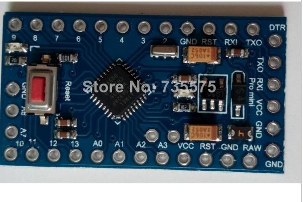

В общем раскурил я этот самый арвдуде.... программатор, который из ардуины по SPI делаем, называется stk500v1, еще нужно частоту выставлять -b 19200, иначе не работало.
Сделал я команду erase...... залил прогру и нифига почему то собака не работатет.... такое впечатление что не в бутлоудере проблема. Т.е. как я понимаю, стирая чип, мы и бутлоудер сносим, или я заблуждаюсь, а оно все равно не робит.....
Пытался мануал атмеговский покурить, что то пока не раскуривается...... там много где про собаку упоминается... но что то то как то не озарило меня просветление.
1. стираешь контроллер(заодно таким образом проверяешь, что железячно-программный комплекс работает - дудка тебе отчитывается в логах, что всё хорошо.)
2. пишешь фьюзы - с лоадеродером/без лоадера, частота внешнего/внутреннего кварца/осциллятора, пр.
3. записываешь, что там тебе нужно загрузочную/основную область флешь, еепром.
4. блочишь фьюзами загрузочную область еепром, если нужно.
всё. шо там не может работать, если работоспособность проверена по факту успешной прошивки.
Не работает "собака"........ т.е. она срабатывает, и все, контроллер больше не может очухаться, пока питание с него не снимешь, на кнопку ресет не реагирует после срабатывания собаки.
ок - скетчи загружаются программатором без загрузчика, сообразить, когда нужен загрузчик из универсальной инструкции сложно, предлагаю задуматься мосгом.

"Собака сторожевая" вывешивает контроллер, вот проблема.....
пристрелите собаку фьюзами - в чём проблема?
kholonkin пишет:
"Лочим загрузочную область..." это в случаен использования загрузчика, я так понял?
Значит надо поставить... Льет-то он программатором, а куда лезет watchdog после ресета - никому пока не известно...
Вот поэтому штатные решения лучше, чем извраты с подпорками.
Я так понимаю что Собака сама ни куда нелезет...... а лишь формирует сигнал сброса..... а вот после этго еешнего сброса что и как потом пытается запуститься, не понятно, т.к. не запускается, ресетм на плате не лечится, только снятие питания.
Ди сам загрузчик я так понял подпорка...... а не его остуствие подпорка
Я подключал питалово про мини через переменный резистор 2-мя контактами - средняя точка и крайний контакт, а третий контакт переменника я не использовал. Ничего больше подключено не было, так вот, подключил застопорившийся МК к переменному резистору, выкрутил напряжение на макс и медленно крутил, то добавляя, то убавляя напряжение питания МК, и тут в какой-то момент МК вышел из ступора, ну я сразу и перепрошил на норм прошивку, без собаки.
Может у меня какой-то волшебный резистор?
ЗЫ Если кто-то с подобной проблемой прочтёт это сообщение - обязательно попробуйте повторить и отпишитесь.
ну а для чего она? собака эта? чтоб перезагружалось...... а оно в ступор входит, а не перегружается
А если предположить что это не ступор а "как начали перегружатся, так и не прекратили"?
Мне все равно как это явление называть....
Может я выражаюсь коряво, но он уходит в перезагрузку из которой не возвращается, пока не снимешь питание. Светодиод мерцает еле еле так, про который все пишут, причем грешат на бутлоудер сменив который широко улыбаются.... Я снес бутлоудер и почему то пока не могу широко улыбаться, т.к. в моем частном случае дело не в бабине оказывается.

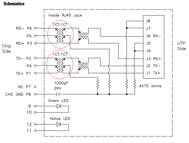

.. в том, что нет трансформатора - шилд не соответствует стандарту эзернет.
Ознакомьтесь: HR911105A
[/quote]
а что это такое?

кина безтрансформаторного немножко

шью вот эту вот балду:
Все остальное вроде как робит.
Выше было писано, что дело вроде как в загрузчике.
Загрузчик получается снесли...... а "собака" продолджаетне рабоать в данном частном случае.
Получается что дело не в загрузчике, а в чем то другом. Либо загрузчик не снесен по какой то причине, либюо еще что то
пью вот такое пиво:
..................... забыл........... сначал анписал камень, потом картинку вставил.... камень стер.....
АРдуина про микро
atmega 328p
АРдуина про микро
atmega 328p
та, да... тому, кто найдёт мой скелет(с)
