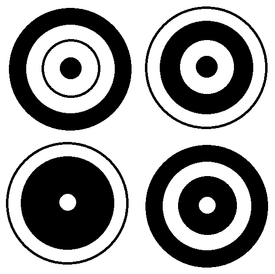

сколько кубиков?
можно использовать кодированные картинки и ик сенсоры. но конечно есть ограничение на минимальный размер кубиков
да и вставлятся например должны четко в свои места
но и сенсоров много нужно будет. паять много, хоть детали и дешевые
jeka_tm
jeka_tm аватар
Зарегистрирован: 19.05.2013
ты поступил как здесь обычно поступают новички, дал небольшой кусок инфы и предложите мне вариант. гадайте хоть на кофейной гуще
сколько фигурок, сколько фигурок с одинаковой формой, какие формы и т.д.
для кубика 4 варианта вставки, для треульника 3, для цилиндра вообще бесконечно
если вставить можно по разному то только кодировка окружностями. например 4 окружности это максимум 16 вариантов элементов
для самого сложного случая например. а если одинаковых по форме фигуры всего 3, и форма сложная, что как попало не вставить, то тут нужно всего 2 окружности (4 варианта максимум) или прямоугольника
