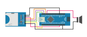

Здравствуйте. Собрал устройство по схеме:
Откуда берётся свист?
https://www.youtube.com/watch?v=6hRN98XPAD4

Вход усилителя через резистор на минус не спасает ситуацию.
Разведите землю от одного источника, но раздельно на цифровую чпсать схемы и на усилитель. Т.е от источника провод к цифровой земле с фильтрующим конденсатором и от того же источника к аналоговой тоже с фильтрующим конденсатором. Еще раз земля от БП идет раздельно на цифровую часть и на аналоговую и на каждую со своим фильтром. Конденсаторы, например по 100uF
Посмотрите вот эту статью. Вы сделали как на рисунке 2, а надо, как на рисунке 3.

Но разводка питания результата не принесла.
Поключив динамик к 9 выходу ардуино и минусу (без усилителя) слышится писк.

Без усилителя писк на расстоянии не слышно, но, и музыки тоже(
Sergeyevd пишет:
Не понял, что значит к ардуино, Вы что его не с прогирыватель слушаете? Я думал, Вы динамик к модулю проигрывателя подключаете.
В любом случае, питание проигрывателя также изолируйте (в нём ведь тоже есть аналоговая часть) - не соединяйте напрямую с GND ардуино, а все земли на общий источник через свои фильтры.

Вот так поключал, на питание ставил 10мкФ  16 В
Что значит проигрывателя? Это же модуль для работы с SD картами
Ну, в общем, я конденсаторов на схеме не вижу. Надеюсь, Вы правильно делали. Если так и не помогло, то берите осциллограф и смотрите что там за писк. Узнайте его частоту и постарайтесь понять кто его издаёт: модуль, ардуина, истоник питания ...  а там уже будем думать как устранять (меня, например, как-то задолбала писком MAX7219 - она крутит свои 8кГц, землю просаживает, а усилитель это честно усиливает - вот и пищало).

10 мкФ параллельно входу УНЧ...
Sergeyevd
Sergeyevd аватар
Зарегистрирован: 25.03.2014
Конденсатор на входе УНЧ помог. Спасибо.

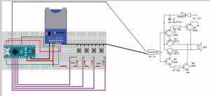

Звук получился чисты, но негромкий.
Вопрос по поводу усилителя.

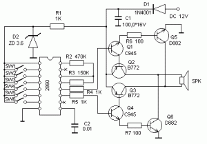

Посмотрел схему оповещателя сигнализации, усилитель  собран на 6 транзисторах.
Усиливается сигнал который идёт от микросхемы HT2860 (DIP 16) с 11 и 12 пина (Инвертирующий выход и неинвертирующий выход)
Хочу к этому усилителю подключить свой мсточник звука, правильно ли я подключаю?
