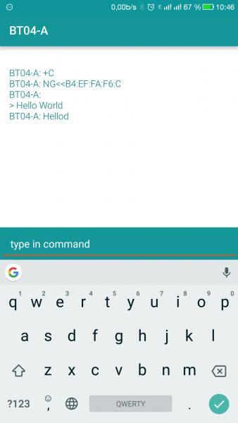

При отправке через монитор набора символов, переодически (больше да, чем нет) пропадают символы.
Т.е. в отправку ушло 5, приехало 3, произвольных.
Куда копать не знаю.

Kakmyc
Зарегистрирован: 15.01.2018
То же справедливо , для работы через bluetooth
Выглядит примерно так

sadman41 пишет:
Проверьте на Example code: https://www.arduino.cc/reference/en/language/functions/communication/ser...
Спасибо, ошибку понял.
Странно , что иногда все же полностью выводились посланные данные

Иногда в Serial до момента считывания успевали залетать все данные.

Тоже не лучший вариант, но если вас устраивает...
Kakmyc
Не помогло.
Такая же хрень .
В итоге,  поставил таймер и функцию дисплея дисплея запускаю раз в секунду.
Так не глотает символы

Только вот проблема была не в этом, а в том что используемая библиотека работает, через прерывания.
Что в итоге и рвало цепочку.
