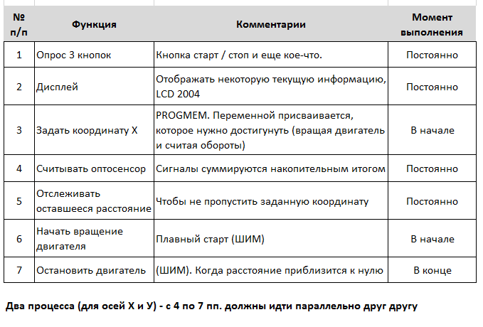

Здравствуйте, уважаемые участники форума.
Нужны Ваши советы, как оптимизировать код, чтобы Ардуино Мега2560 не пропускала сигналы с оптического сенсора FC-33. Код управляет движения тележки по 2 осям (Х, У), которая приводится в движение от 2 DC моторов с установлеными счетчиками оборотов на каждую ось. (В коде присутствует и 3-я ось N, не буду углубляться, зачем.) Управление осуществляется по координатам, загруженным с помощью PROGMEM (массив в начале кода).
Опрос пинов, подключенных к сенсорам идет с помощью опроса порта Арудино (PORT C, pin №№ 31, 33, 35). До этого использовал Digital.Read() и библиотеку CyberLib - тоже пропускали.
Проблема: при быстром вращении моторов Арудино пропускает сигналы с сенсоров. (Например, за оборот должно суммировать 10 сигналов, а просуммировало только 6. Проверено опытным путем - вращал вручную и считал обороты).
Подскажите, пожалуйста, как оптимизировать код, чтобы считывание сигналов с сенсоров происходило непрерывно и без пропусков!
Код прилагается.

dmitry_k
Зарегистрирован: 13.10.2017
Строки считывания данных с сенсоров в коде выделены серым (№№ 274 - 280).
Код считывания (без лишних переменных из моего кода):
	if  (PINC == (PINC | B01000000))	{ Step1 = true; }
	else if (PINC == (PINC & B10111111))	{ Step1 = false; }
 / / и счетчик шагов:
	if (Step0 != Step1) { // считает переходы 0-1 и 1-0
		Steps += 1;
		Step0 = Step1; }
И так для каждого датчика из трех:
	if  (PINC == (PINC | B00010000))	{ Step1 = true; }
	else if (PINC == (PINC & B11101111))	{ Step1 = false; }
	if  (PINC == (PINC | B00000100))	{ Step1 = true; }
	else if (PINC == (PINC & B11111011))	{ Step1 = false; }
Ну... Какбэ... самый надежный из известных мне способов "не пропустить" - подвесить счетчики на внешние прерывания.
dimax
dimax аватар
Зарегистрирован: 25.12.2013
А самый-самый надёжный -на тактовый вход таймера. Но Т.С. выбрал самый наихреновейший способ, за что и поплатился.
dmitry_k
То есть, если мне нужно, чтобы сенсоры работали непрерывно, нужно подвесить их на непрерывное внешнее прерывание? Я ранее не работал с внешними прерываниями, правильно ли я понимаю, что когда исполняются внешние прерывания, основной код (вращение двигателей, опрос кнопки "СТОП", дисплей и пр.) не выполняется?
Вы не могли бы пояснить поподробнее, как вы себе это видете, чтобы я мог правильно вас понять? Если нужно чтобы двигатель Х совершил заданное количество оборотов, то в какой момент должны срабатывать внешние прерывания и как их согласовать с плавным стартом / остановкой двигателя и пр.?
dmitry_k

andriano, не могли бы вы назвать, какие функции из таблицы (см. ниже), должны работать внутри void loop(), а какие - как внешние прерывания?

dmitry_k пишет:
Ваш вопрос неполный, т.к. Вы не написали, для чего это Вам нужно.
Если предположить, что внешние прерывания нужны для того, чтобы отслеживать сигналы с оптосенсоров, то, вероятно, так:
в loop() : 1,2,3,5,6,7.
в прерывании: 4.

dmitry_k
andriano пишет:
в прерывании: 4.
На самом деле, не стоит цель использовать внешние прерывания. Цель - так оптимизировать последовательность выполняемых функций из таблицы (см. выше), чтобы не было пропусков при считывании сигналов с оптосеносоров. Может быть, как раз наоборот, нужно использовать прерывания для всех остальных функций (№ пп. 1,2,3,5,6,7) и только считывание сигналов исполнять внутри void loop() ?!
Если же использовать прерывания для считывания сигналов, то не понятно, по какому внешнему сигналу они должны вызываться?
