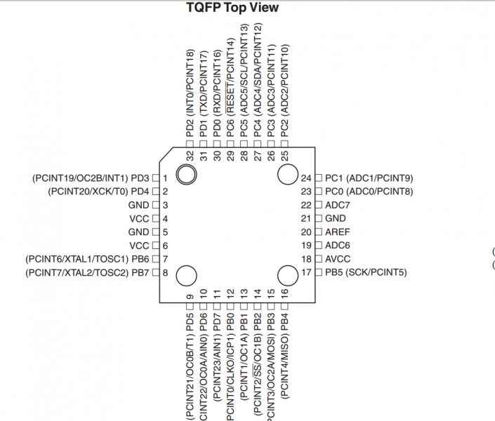

а зачем atmege два рядом расположенных вывода vcc gnd?
valera678
Зарегистрирован: 04.11.2016
Там вроде раздельно записываются аналоговые и цифровые пины
Unikolai
Зарегистрирован: 21.09.2016
хм, то есть мне нужно питание и туда и туда подводить если и те и те буду использовать..зачем так7
valera678
Совершенно в дырочку- и туда и туда подводить. Вторую часть вопроса вы можете адресовать производителю.

Unikolai
уф, как там все запущено...спасибо за ответы, спасли платку от жесткой ошибки, я думал как раз таки для удобства монтажа
