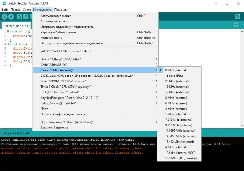

Стоит задача прошить скетч, работающий на Pro Mini, на голый МК, в данном случае Attiny861a. Пока пробую прошить тестовый blink. На С+ скетч прошивается и работает.
// 1.2 MHz (default) built in resonator
#define F_CPU 1200000UL
#include <avr/io.h>
#include <util/delay.h>
#define LED_BIT _BV(PB4)
int main()
	DDRB |= LED_BIT; // OUTPUT
    PORTB |= LED_BIT;
	while (1)
		PORTB |= LED_BIT; // HIGH
		_delay_ms(1000);
		PORTB &= ~LED_BIT; // LOW
		_delay_ms(1000);
Тот же blink в ардуиновском варианте светодиодом не мигает.
  pinMode(PB4, OUTPUT);
  digitalWrite(PB4, HIGH);
  delay(500);
  digitalWrite(PB4, LOW);
  delay(500);
Ядро отсюда. http://drazzy.com/package_drazzy.com_index.json
Оба варианта, прошитые таким же образом на Attiny13 работают нормально.
Что не так?

Leopoll
Зарегистрирован: 16.06.2016
Стоит по умолчанию Internal 8MHz. На проблему это не влияет. С другими МК ардуиновский blink работает, сейчас проверил еще на ATmega88. Не работает именно на этом.
Leopoll пишет:
Вы, простите, пишете полную ерунду. Это у вас в ардуино ИДЕ стоит 8 МГц. А в чипе? - Вы проверяли?
Если у вас настройки тактирования в Иде и в чипе не совпадают - ничего прошиваться не будет. Не вижу, что за ошибка на скриншоте, но почти уверен, что аврдуде вам пишет, что чип не отвечает. Если так, то проблему вы описываете неверно - у вас проблема не в том. что "код не работает", а втом что он на чип не загружается. Это совершенно разные вещи.
Leopoll
Аврдуд стандартно пишет "avrdude: warning: cannot set sck period. please check for usbasp firmware update." Это он всегда пишет.
Иде пишет, что прошивка прошла. Главное, почему тогда прошивается и работает первый вариант на С+?
Leopoll пишет:
хм... а может потому,  что у вас в коде на Си принудительно выставлена частота 12 МГц (судя по всему внешняя), а из Ардуино вы почему-то выбираете 8МГц внутренней...
А если выбрать и в Ардуино 12 МГц внешней?

Leopoll
Почему нет PB4? На седьмой ноге. И внешнего кварца никакого нет.
ua6em
ua6em аватар
Зарегистрирован: 17.08.2016
Leopoll пишет:
да ошибся посмотрел, да не на ту (841), но с кристаллом не ошибся, нога кристалла )))
Вот так попробуйте:
  pinMode(5, OUTPUT);
  digitalWrite(5, HIGH);
  delay(500);
  digitalWrite(5, LOW);
  delay(500);
Leopoll
ua6em пишет:
Вот так попробуйте:
Помогло. В чем прикол?

Leopoll
Посмотрел. Оказывается в этом ядре вместо PB4 надо писать PIN_PB4. Хоть бы ошибку выдало, зараза. Спасибо, это моя первая попытка перейти от ардуино на голый МК.
Пока разбирался с Attiny861, проект заработал на АТМега88. Но от PCINT пришлось отказаться.
