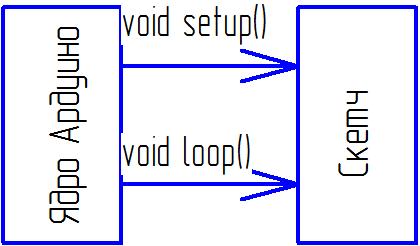

Среда требует что бы скетч был такого вида

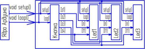

А если компонетов много то лучше скетч организовывать так
