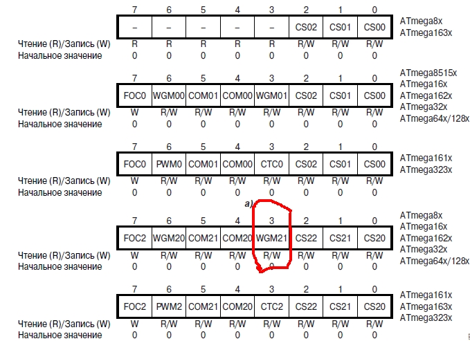

dimax, cпасибо за ответ и пример, хочу задать несколько вопросов:
dimax пишет:
(2) у прерываний таймеров есть свои номера, жёстко определённые в даташите. Есть дефайны на эти номера в компиляторе для более наглядного восприятия.
Если я правильно понял, для разных МК  биты флагов могут стоять на разных местах.  Обнаружил несоответствие  номера бита WGM21 в рекомендованной книге  (WGM21 указан как бит  3 для MCU 32Х ) тому, что реально выдает программа исполненная на Atmega328P . Еще исполнил программу (те посмотрел значение WGM21 ) на Atmega2560, он тоже =1, но 2560 не описан в этой книге.
вопрос 1: В каком файле описаны #define для  WGM21 , _VECTOR7(), PORTB   и других?

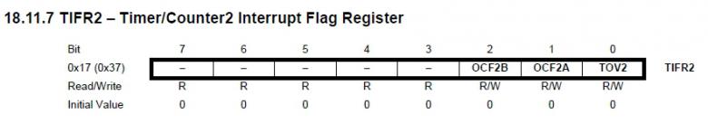

вопрос 2:  при побитовом умножении на маску 0xFF я ожидал неизменного результата в TIFR2  послде присваивания  TIFR2=TIFR2&0xFF  ,   но результат другой. Почему?

dimax аватар
Зарегистрирован: 25.12.2013
Алек-сей пишет:
В девайнишенс -фалах, которые  ставятся в комплекте  с компилятором. Например iom328p.h для меги328
Алек-сей пишет:
Не все регистры одинаковы в процедурах чтения/записи в них. Почитайте повнимательнее про регистр TIFR в даташите, он один из таких "особых".

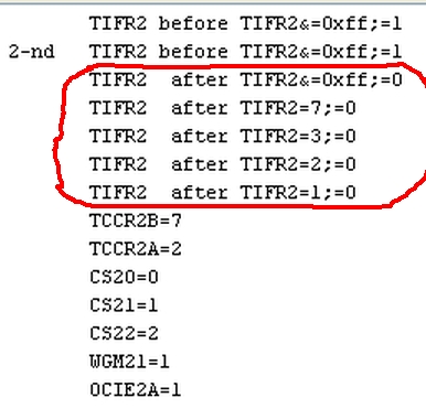

dimax пишет:
Алек-сей пишет:
вопрос 2:  при побитовом умножении на маску 0xFF я ожидал неизменного результата в TIFR2  после присваивания  TIFR2=TIFR2&0xFF  ,   но результат другой. Почему?
В TIFR2 некоторые биты защищены от записи , возможно только чтение. Побитное умножение  8-битного регистра на 0xFF не должно было изменить его значение (побитное умножение любого 8 битного  числа Z на  0xFF  дает результатом  Z), но  если посмотреть печать значений регистра по ходу программы, то его поведение непонятно.
Посмотрите, я добавил в программу присвоение значений  TIFR2, но его содержимое не меняется .
 #include <serial.h>
    #define NL; Serial.print("\n");
    pinMode(13,OUTPUT);// светодиод  на 13 ноге
    Serial.begin(57600);
    TCCR2B=0; // таймер2 остановлен
    TCNT2=0; //счётный регистр обнулён
    OCR2B=0;
    Serial.print("        TIFR2 before TIFR2&=0xff;=");  Serial.print(TIFR2);  NL;
    Serial.print(" 2-nd   TIFR2 before TIFR2&=0xff;=");  Serial.print(TIFR2);  NL;
    TIFR2&=0xff; //отчистить флаги прерываний
    Serial.print("        TIFR2  after TIFR2&=0xff;=");  Serial.print(TIFR2);  NL;
    TIFR2=7;
    Serial.print("        TIFR2  after TIFR2=7;=");  Serial.print(TIFR2);  NL;
    TIFR2=3;
    Serial.print("        TIFR2  after TIFR2=3;=");  Serial.print(TIFR2);  NL;
    TIFR2=2;
    Serial.print("        TIFR2  after TIFR2=2;=");  Serial.print(TIFR2);  NL;
    TIFR2=1;
    Serial.print("        TIFR2  after TIFR2=1;=");  Serial.print(TIFR2);  NL;
dimax
dimax аватар
Алек-сей, Это хорошо, что вы так скурпулёзно всё разбираете, но плохо что при этом всё равно не понимаете :) В даташите крайне скупо сказано об особенностях этого регистра. Если вы внимательно читали, то знаете что установленная единица в нём обнуляется записью единицы. А вот записать единицу, если в регистре ноль -нельзя. В этом его особенности. Обнулять так же можно красивой командой TIFR2=TIFR2.  :)
Алек-сей
Зарегистрирован: 01.05.2017
dimax пишет:
dimax, cпасибо , Вы правы - регистр оказался "хитрым". Что ни запишешь в биты разрешенные для чтения, приводит к их обнулению. Вы правы - я  не смог понять смысл из английского описания этого регистра. В даташите написано о трегистре слишком кратко.
