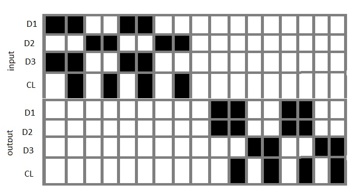

Суть проблемы: устройство имеет 8 контактов - три входящие данные, три выходящие, входящие тактируются устройством, выходящие планируются микроконтроллером.
Устройство выставляет единицы и нули на трех пинах одновременно по спаду такта (я так понимаю один байт), и так четыре раза (4 байта), после чего тактирование передающий стороной останавливается. Ждём ответа.
Передатчик принимает эти данные, формирует ответ, так же четыре байта,и по другим пинам, аналогично тактирует и передаёт данные. Ждём следующий вопрос.
Время одного такта примерно 225ms.
Вопрос - возможно ли на ардуино это сделать?
Буду рад любым подсказкам и направлениям.
Заранее благодарен за ответ.
P.S. Картинки с осциллограф будут позже.

Как прочитать то мне понятно , я не знаю как ответ отправить , а именно как тактировать и выставлять уровни.
К сожалению флешка умерла, с картинками облом. Накидал на скорую руку, ширина клетки 112ms.

Товарищи  !
Мне только казалось , то смогу прочитать данные.
Подскажите как правильно прочитать эти четыре байта и обьединить в одно число не растягивая код программы на несколько страниц?
Код даже публиковать стыдно , читать вообще не реально
Признаю , знаний у меня нет!

Ну, может я вас сбиваю своим подходом к программированию. Но передача  12 бит в течении 1 сек (225ms * 4)  при обычном (а не с помощью программирования параллельных потоков) тормознет работу всей вашей системы.
sirshulz
Зарегистрирован: 05.09.2015
qwone пишет:
Да, вы правы, но устройство куда я планирую подключить ардуино , передает и принимает именно с такой скоростью. Оно имеет встроенный цифровой осцилограф и показания этих входов и выходов сняты с него.

sirshulz
Спасибо, суть уловил.
Буду пробовать доработать, так как принять и распознать надо четыре цифры и сразу отправить правильный ответ, тоже четыре цифры. И так пять раз.
