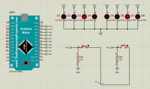

Установил протеус, собрал схемку, только вместо моторов повесил на выходные пины светодиоды, загрузил скетч и получил беспорядочное моргание светодиодов....хотя реальная сборка работает правильно.
P.S. Прошу прощения....уменьшил скорость в скетче и, оказывается, всё работает верно.

По подключению кнопок и светиков в самом верху скет. написано
//********** (РЕЖИМ 1-ШАГ) Крутим с помощью сдвига --рабочая - крутит туда сюда без потери шагов - ускоряет - отключает катушки после бездействия
//PORTB - 8, 9, 10, 11 - Шаговик. && 12-кнопка Menu \ 13-Светодиод 1й штор.
//PORTD - 4, 5, 6, 7 - Шаговик. && 2-кнопка UP \ 3-кнопка DOWN
// А0-Светодиод 2й штор..

Ну по картинке которую Вы выложили -Нужно добавить кнопочку, 2 диода и схема готова

Вот теперь смотрю по картинке - у Вас КНОПКИ подключены НЕ ПРАВИЛЬНО. Вы при замыкании кнопки подаете ПЛЮС а надо МИНУС и никакой подтяжки из сопротивлений делать не надо, подтяжка стоит програмная. О таком подключении я писал еще в первом скет. Строчка № 90
//Кнопки 1 и 2 служат для демонстрации работы. Считается замкнутой при подаче МИНУСАВ протеусе переделал, заработало. А можно в скетче изменить, чтобы кнопки считались замкнутыми при подаче плюса?
Вот на кнопку которая замыкает на ПЛЮС. Но здесь надо ставить подтяжку из резистора - на МИНУС
