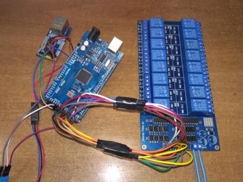

Планирую домашнюю автоматику на модулях:
1. Ардуино Мега 2560.
2. Модуль из 16 реле.
Все это выглядит вот так:

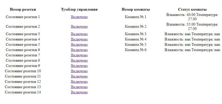

Веб морда выглядит пока что так:
Суть проблемы в следующем:
При включении реле от первого и до четырнадцатого, включение происходит отлично, без сбоев, а вот когда я начию выключать реле с четырнадцатого по первый происходит проблема. Она вырожается в следующем, как только я выключаю реле номер 14 то совместно с ним выключается реле номер 4 и тоже самое происходит при включении (и так с 14го по 11, например выключая 11 выключается 1е тоже), но не наоборот, если я включаю 1е, то включается 1е. Надеюсь объяснил понятно.
Прошу взглянуть на скетч (знаю колхозно довольно), и потыкать носом, что же я делаю не так?
За ранее благодарю всех, кто потратит на меня свое время. Спасибо.

  if (readString.indexOf("1on") >0){
    digitalWrite(relayA, HIGH);
    statusRA = true;
  if (readString.indexOf("1off") >0){
    digitalWrite(relayA, LOW);
    statusRA = false;
  if (readString.indexOf("2on") >0){
    digitalWrite(relayB, HIGH);
    statusRB = true;
  if (readString.indexOf("2off") >0){
    digitalWrite(relayB, LOW);
    statusRB = false;
  if (readString.indexOf("3on") >0){
    digitalWrite(relayC, HIGH);
    statusRC = true;
  if (readString.indexOf("3off") >0){
    digitalWrite(relayC, LOW);
    statusRC = false;
  if (readString.indexOf("4on") >0){
    digitalWrite(relayD, HIGH);
    statusRD = true;
  if (readString.indexOf("4off") >0){
    digitalWrite(relayD, LOW);
    statusRD = false;
  if (readString.indexOf("5on") >0){
    digitalWrite(relayE, HIGH);
    statusRE = true;
  if (readString.indexOf("5off") >0){
    digitalWrite(relayE, LOW);
    statusRE = false;
    if (readString.indexOf("6on") >0){
    digitalWrite(relayF, HIGH);
    statusRF = true;
  if (readString.indexOf("6off") >0){
    digitalWrite(relayF, LOW);
    statusRF = false;
  if (readString.indexOf("7on") >0){
    digitalWrite(relayG, HIGH);
    statusRG = true;
  if (readString.indexOf("7off") >0){
    digitalWrite(relayG, LOW);
    statusRG = false;
  if (readString.indexOf("8on") >0){
    digitalWrite(relayJ, HIGH);
    statusRJ = true;
  if (readString.indexOf("8off") >0){
    digitalWrite(relayJ, LOW);
    statusRJ = false;
  if (readString.indexOf("9on") >0){
    digitalWrite(relayK, HIGH);
    statusRK = true;
  if (readString.indexOf("9off") >0){
    digitalWrite(relayK, LOW);
    statusRK = false;
  if (readString.indexOf("10on") >0){
    digitalWrite(relayL, HIGH);
    statusRL = true;
  if (readString.indexOf("10off") >0){
    digitalWrite(relayL, LOW);
    statusRL = false;
  if (readString.indexOf("11on") >0){
    digitalWrite(relayM, HIGH);
    statusRM = true;
  if (readString.indexOf("11off") >0){
    digitalWrite(relayM, LOW);
    statusRM = false;
  if (readString.indexOf("12on") >0){
    digitalWrite(relayN, HIGH);
    statusRN = true;
  if (readString.indexOf("12off") >0){
    digitalWrite(relayN, LOW);
    statusRN = false;
  if (readString.indexOf("13on") >0){
    digitalWrite(relayO, HIGH);
    statusRO = true;
  if (readString.indexOf("13off") >0){
    digitalWrite(relayO, LOW);
    statusRO = false;
  if (readString.indexOf("14on") >0){
    digitalWrite(relayP, HIGH);
    statusRP = true;
  if (readString.indexOf("14off") >0){
    digitalWrite(relayP, LOW);
    statusRP = false;
//--------------------------------- Диапазон для управления кранами
  if (t1<=20.0){
    digitalWrite(relayQ, LOW);
  if (t1>=25.0){
    digitalWrite(relayQ, HIGH);
  if (t2<=20.0){
    digitalWrite(relayR, LOW);
  if (t2>=25.0){
    digitalWrite(relayR, HIGH);
  if (t3<=20.0){
    digitalWrite(relayS, LOW);
  if (t3>=25.0){
    digitalWrite(relayS, HIGH);
  if (t4<=20.0){
    digitalWrite(relayT, LOW);
  if (t4>=25.0){
    digitalWrite(relayT, HIGH);
  readString=""; } } } } }
