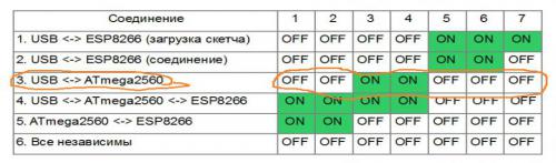

Добрый день! Приобрел плату RobotDyn MEGA+WiFi-R3-AT2560-ESP8266-CH340G но не могу понять как связать вместе мегу и ESP.
По отдельности все программириутся, а связать через сериал не могу.
Мщжет у кого есть пример или подскажет где найти.

Поищите на форуме и, есть статья, связывается переключателями на плате

Статью я читал, там нет примера кода программки, врнее есть  кусок от Arduino Mega Server, но там не чего не понятно и где взять эти библитотеки.

Скажите вы пробовали работу WiFi точки доступа на этой плате созданную в flprog?
Я никак не могу ее запустить. Прошивается ESP вроде без ошибок, но появляется неизвестная мне точка доступа ESP и все.
Подскажите как правильно прошивать ESP на этой плате, а то у меня уже фантазии не хватает

ровно точно так же, как отдельную ESP. Эта плата представляет собой не более чем макетку, на которую напаяно два независимых модуля

Muxaul - а вы при прошивке EСП джамперы на плате в положение "прошивка ЕСП" не забываете переключать?

Да. С переключателями разобрался. Есть там еще две кнопки. Одна то ясно - "Ресет", а вот назначение кнопки "mode" мне не известно.
Все загружается и мега и есп.
Подскажите зачем эта кнопка, пожалуйста.
И еще по этой плате: Мега работает на 5 В, а ЕСП на 3,3 В. Вопрос:
на плате выходы ЕСП работают на 3,3 В или все приведено к одному напряжению питания?
