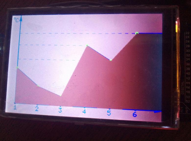

Прошу помощи с tft дисплеем MCUFRIEND_kbv
Пнд, 15/07/2019 - 02:24
Всем привет, еле еле сделал "алгоритм" построения графика(меняя значение t0-t5 можно изменять сам график), знаю что ужасно, вы могли бы сделать в 5 раз лучше, но дело вдругом, как можно закрасить нижнюю часть графика? Вот скетч, тапками не кидать и не советовать что то поменять, прошу лишь помочь с закраской нижней части графика

А если так: строить график не точками, а вертикальными линиями от оси абсцисс до соответствующего значения?
Если ты хочешь ничего не менять, но чтобы при этом поведение программы поменялось, то ты ошибся форумом. Тебе вот сюда или вот сюда. Там есть соответствующие специалисты.
Ну, тебе ж сказали
а ты советуешь изменить построение графика :(
ShadowFlash - я честно говоря, не вполне понял, что надо закрасить., но вообще закрашивание делается рисованием поверх рисунка цветом фона
Например, чтобы закрасить нижние 20 точек экрана - нужно нарисовать в той области закрашенный прямоугольник (не забыв предварительно выбрать для закраски цвет фона):
А как их соединять по горизонтали? Также точками, или есть еще какието команды?

Вот так должно быть
Сделал тоже через опу как сам график, поэтому все закрашивается очень медленно, рисовалось все линиями. Спасибо за идею с прямоугольником, попробую

Вот так должно быть
о, наконец-то понял
одним прямоугольником не обойдетесь, посмотрите, есть ли в библиотеке метод fillTriangle(). Если да - область под каждой парой точек разбиваете на прямоугольник и треугольник, каждый закрашиваете. Должно работать существенно быстрее линий
рисовать надо было
рисовать надо было
Что имеете ввиду, сам график или закрашивание графика?
В любом случае, на сколько мне известно нельзя рисовать операторами drawFastHLine и drawFastVLine по диагонали
рисовать надо было
ну очивидно же! про закраску.
а илюзий на счет fillrect и filltriangle я бы не строил, дольше вычислять координаты вершин будете, а в итоге они выливаются в drawline и drawpixel.
еще бы :))))
Ведь это же Fast Vertical Line :)))) И Horizontal
координаты там вычислять не нужно вовсе, они все уже при рисовании самого графика вычислены. Другой вопрос, что закраска фигур, скорее всего, и правда реализована через линии... лень смотреть библиотеку :)

#include "Adafruit_GFX.h" #include "MCUFRIEND_kbv.h" MCUFRIEND_kbv tft; #define G 0x4FE0 #define GT 0x44A3 #define B 0x029F #define R 0x8986 int prev = 31; int p0 = 31; int p1 = 106; int p2 = 181; int p3 = 256; int p4 = 331; int p5 = 406; int p6 = 500; int t0 = 12; int t1 = 6; int t2 = 3; int t3 = 20; int t4 = 15; int t5 = 24; int r1 = 2; int r2 = 4; int y; int x; int h = 10; void setup() { tft.reset(); Serial.begin(9600); uint16_t ID = tft.readID(); tft.begin(ID); tft.setRotation(0); tft.invertDisplay(true); tft.fillScreen(0xCC92); tft.invertDisplay(1); int val0 = map(t0, 0, 30, 31, 315); int val1 = map(t1, 0, 30, 31, 315); int val2 = map(t2, 0, 30, 31, 315); int val3 = map(t3, 0, 30, 31, 315); int val4 = map(t4, 0, 30, 31, 315); int val5 = map(t5, 0, 30, 31, 315); int valr0 = val0; int valr1 = val1; int valr2 = val2; int valr3 = val3; int valr4 = val4; int valr5 = val5; Serial.println(val0); Serial.println(val1); Serial.println(val2); Serial.println(val3); Serial.println(val4); Serial.println(val5); // tft.drawFastVLine(20, 0, 300, YELLOW); // for (uint16_t a = 0; a < 5; a++) { // tft.drawLine(50, 50 + a, 100, 100 + a, b); // } // tft.fillCircle(8, 310, 8, G); // tft.fillCircle(8, 310, 4, GT); /* for (uint16_t a = 0; a < 3; a++) { tft.drawLine(40, 40 + a, 400, 40 + a, B); tft.drawLine(40 + a, 40, 40 + a, 500, B); } tft.fillTriangle(46,460,36,460,41,480,B); tft.fillTriangle(300,46,300,36,320,41,B); tft.setCursor(25,280); tft.setTextColor(B); tft.setTextSize(2); tft.setRotation(1); tft.println("0"); tft.fillCircle(41, 279, 3, B); tft.setCursor(25,218); tft.println("7"); tft.fillCircle(41, 223, 3, B); tft.setCursor(15,161); tft.println("14"); tft.fillCircle(41, 167, 3, B); tft.setCursor(15,103); tft.println("21"); tft.fillCircle(41, 111, 3, B); tft.setCursor(15,47); tft.println("28"); tft.fillCircle(41, 54, 3, B); tft.setCursor(18,9); tft.println("C"); for (uint16_t a = 0; a < 2; a++) { tft.drawCircle(8, 9, 3 - a, B); } */ for (uint16_t a = 0; a < 3; a++) { tft.drawLine(30, 30 + a, 400, 30 + a, B); tft.drawLine(30 + a, 30, 30 + a, 500, B); } tft.fillTriangle(36, 460, 26, 460, 31, 480, B); tft.fillTriangle(300, 36, 300, 26, 320, 31, B); tft.setCursor(13, 9); tft.setTextColor(B); tft.setTextSize(2); tft.setRotation(1); tft.println("C"); for (uint16_t a = 0; a < 2; a++) { tft.drawCircle(8, 9, 3 - a, B); } tft.setRotation(1); tft.fillCircle(p0, 288, 3, B); tft.setCursor(28, 295); tft.println("1"); tft.fillCircle(p1, 288, 3, B); tft.setCursor(101, 295); tft.println("2"); tft.fillCircle(p2, 288, 3, B); tft.setCursor(176, 295); tft.println("3"); tft.fillCircle(p3, 288, 3, B); tft.setCursor(251, 295); tft.println("4"); tft.fillCircle(p4, 288, 3, B); tft.setCursor(325, 295); tft.println("5"); tft.fillCircle(p5, 288, 3, B); tft.setCursor(400, 295); tft.println("6"); tft.setRotation(0); for (uint16_t a = 0; a < 3; a++) { tft.drawLine(val0, p0 + a, val1, p1 + a, B); } for (uint16_t a = 0; a < 3; a++) { tft.drawLine(val1, p1 + a, val2, p2 + a, B); } for (uint16_t a = 0; a < 3; a++) { tft.drawLine(val2, p2 + a, val3, p3 + a, B); } for (uint16_t a = 0; a < 3; a++) { tft.drawLine(val3, p3 + a, val4, p4 + a, B); } for (uint16_t a = 0; a < 3; a++) { tft.drawLine(val4, p4 + a, val5, p5 + a, B); } for (uint16_t a = 0; a < 2; a++) { tft.drawFastVLine(val5 + a, p5, 75, B); } for (int a = 10; a < 29; a++) { tft.drawFastVLine(val5, prev, h, B); prev = prev + h + h; } prev = 31; for (int a = 10; a < 25; a++) { tft.drawFastVLine(val4, prev, h, B); prev = prev + h + h; } prev = 31; for (int a = 10; a < 21; a++) { tft.drawFastVLine(val3, prev, h, B); prev = prev + h + h; } prev = 31; for (int a = 10; a < 18; a++) { tft.drawFastVLine(val2, prev, h, B); prev = prev + h + h; } prev = 31; for (int a = 0; a < 4; a++) { tft.drawFastVLine(val1, prev, h, B); prev = prev + h + h; } prev = 31; for (int a = 0; a < 0; a++) { tft.drawFastVLine(val0, prev, h, B); prev = prev + h + h; } prev = 31; tft.fillCircle(val0, p0, r2, G); tft.fillCircle(val0, p0, r1, GT); tft.fillCircle(val1, p1, r2, G); tft.fillCircle(val1, p1, r1, GT); tft.fillCircle(val2, p2, r2, G); tft.fillCircle(val2, p2, r1, GT); tft.fillCircle(val3, p3, r2, G); tft.fillCircle(val3, p3, r1, GT); tft.fillCircle(val4, p4, r2, G); tft.fillCircle(val4, p4, r1, GT); tft.fillCircle(val5, p5, r2, G); tft.fillCircle(val5, p5, r1, GT); // ТУТ ПОШЛА ЗАКРАСКА ГРАФИКА for (uint16_t a = 0; a < 500; a++) { tft.drawLine(val0, p0, val1, p1, R); if (val0 < val1) { if (val1 == 30) { val0 = val0 - 1; if (val0 == 30) { break; } } if (val0 == 30) { val1 = val1 - 1; if (val1 == 30) { break; } } else { val0 = val0 - 1; val1 = val1 - 1; } } else { if (val0 == 30) { val1 = val1 - 1; if (val1 == 30) { break; } } if (val1 == 30) { val0 = val0 - 1; if (val0 == 30) { break; } } else { val1 = val1 - 1; val0 = val0 - 1; } } } for (uint16_t a = 0; a < 500; a++) { tft.drawLine(valr1, p1, valr2, p2, R); if (valr1 < valr2) { if (valr2 == 30) { valr1 = valr1 - 1; if (valr1 == 30) { break; } } if (valr1 == 30) { valr2 = valr2 - 1; if (valr2 == 30) { break; } } else { valr1 = valr1 - 1; valr2 = valr2 - 1; } } else { if (valr1 == 30) { valr2 = valr2 - 1; if (valr2 == 30) { break; } } if (valr2 == 30) { valr1 = valr1 - 1; if (valr1 == 30) { break; } } else { valr2 = valr2 - 1; valr1 = valr1 - 1; } } } for (uint16_t a = 0; a < 500; a++) { tft.drawLine(val2, p2, val3, p3, R); if (val2 < val3) { if (val3 == 30) { val2 = val2 - 1; if (val2 == 30) { break; } } if (val2 == 30) { val3 = val3 - 1; if (val3 == 30) { break; } } else { val2 = val2 - 1; val3 = val3 - 1; } } else { if (val2 == 30) { val3 = val3 - 1; if (val3 == 30) { break; } } if (val3 == 30) { val2 = val2 - 1; if (val2 == 30) { break; } } else { val3 = val3 - 1; val2 = val2 - 1; } } } for (uint16_t a = 0; a < 500; a++) { tft.drawLine(valr3, p3, valr4, p4, R); if (valr3 < valr4) { if (valr4 == 30) { valr3 = valr3 - 1; if (valr3 == 30) { break; } } if (valr3 == 30) { valr4 = valr4 - 1; if (valr4 == 30) { break; } } else { valr3 = valr3 - 1; valr4 = valr4 - 1; } } else { if (valr3 == 30) { valr4 = valr4 - 1; if (valr4 == 30) { break; } } if (valr4 == 30) { valr3 = valr3 - 1; if (valr3 == 30) { break; } } else { valr4 = valr4 - 1; valr3 = valr3 - 1; } } } for (uint16_t a = 0; a < 500; a++) { tft.drawLine(val4, p4, val5, p5, R); if (val4 < val5) { if (val5 == 30) { val4 = val4 - 1; if (val4 == 30) { break; } } if (val4 == 30) { val5 = val5 - 1; if (val5 == 30) { break; } } else { val4 = val4 - 1; val5 = val5 - 1; } } else { if (val4 == 30) { val5 = val5 - 1; if (val5 == 30) { break; } } if (val5 == 30) { val4 = val4 - 1; if (val4 == 30) { break; } } else { val5 = val5 - 1; val4 = val4 - 1; } } } for (uint16_t a = 0; a < 500; a++) { tft.drawLine(valr5, p5, valr5, p6, R); valr5 = valr5 - 1; if (valr5 == 30) { break; } } } void loop() { // put your main code here, to run repeatedly: }Я думаю что угодно будет быстрее чем мой способ :D
вы бы не хвастались, а давно переписали бы по-нормальному. И начните с добавления массива для точек графика - а то рисование 6 точек шестью одинаковыми блоками кода просто режет глаз.

Думаю пока памяти хватает, не критично. А так какие еще есть советы, кроме массивов?
после такого ответа - никакие.
Как все у вас строго :D
просто копипаста блоков кода вместо использования циклов - это признак полного неумения программировать. И "улучшать" такой код без перехода на массив - бессмысленно.
Более того, я считю саму просьбу что-то подсказать по такому коду - неуважением к тому. кто будет копаться в этой "помойке"
Дык так и есть
Дык так и есть
ну тогда начните с изучения циклов. Ваш код в итоге сократится раза в 4 и "улучшать" его станет в 6 раз проще.
Не говоря уж о том, что код построения графика, рассчитанный на жестко заданное число точек, на 6 - и не работающий скажем на 3х точках или 300х -никому не нужная бредятина.

В том-то и дело, что я знаю ответ на вопрос и он таков: без изменений в программе ничего не изменится. Так что просьба из твоего первого поста невыполнима в принципе. А если вместо признания косяка ты начинаешь качать права - никогда не будешь программировать. Перед компьютером качать права бесполезно - он не понимает.
ну вопрос то его от этого не изменился :)
Так вопрос-то был не то, чтобы нормальный. Вопрос был "как сделать, чтобы закрашивалось, но в программе ничего не менять". Ответ динственный - никак :)
