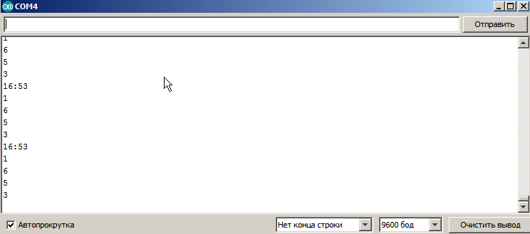

Надо проверить что выводит в сериал  hour1[0], hour2[0], min1[0], min2[0]

bibo
Зарегистрирован: 26.03.2018
выводит как и говорил)
Serial.println(time.gettime("H:i")) вывело 16:49,
Serial.println(hour1[0]);
Serial.println(hour2[0]);
Serial.println(min1[0]);
Serial.println(min2[0]);
вывело
1
6
4
9

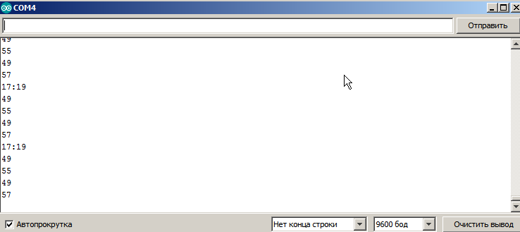

ven-til
Зарегистрирован: 13.02.2018
А вот так что выводит ?
Serial.println(byte(hour1[0]));
Serial.println(byte(hour2[0]));
Serial.println(byte(min1[0]));
Serial.println(byte(min2[0]));
bibo
ven-til
Все правильно. Все работает.
bibo
если  выводить с byte, то получается, что вызываются значения из таблицы ascii, только почему-то со двигом
