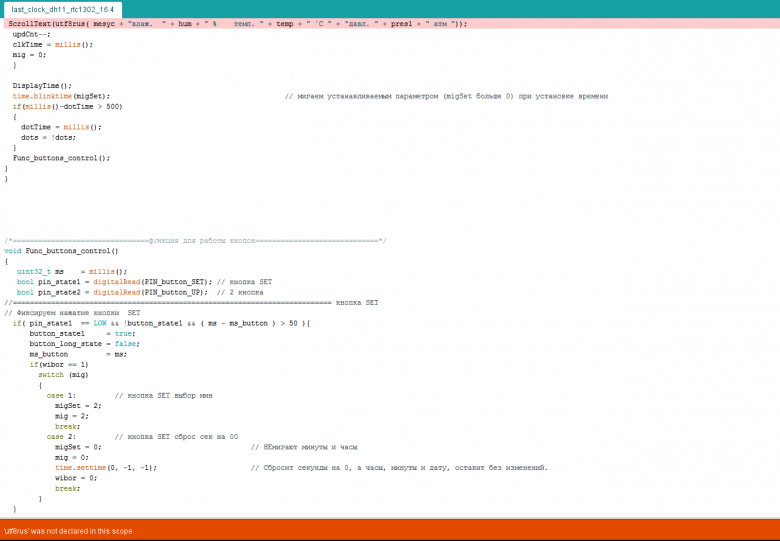

Прошу помощи в разрешении проблемы с utf8rus [Adafruit_GFX]
bibo
Зарегистрирован: 26.03.2018
Не могу понять, в чем причина отказа компилироваться. Может вы увидите косяк? Гугл не помог( Ну или я не догнал, какой именно совет из гугла можно взять.

 ScrollText(utf8rus( mesyc + "влаж.  " + hum + " %    темп. " + temp + " `C " + "давл. " + pres1 + " атм "));

Библиотека подключена. Что нужно этому монстру еще?
Сообщение компилятора секретно? Или, может, скопипастите сюда, чтоб мы могли полюбоваться?
kalapanga
Зарегистрирован: 23.10.2016
Функцию utf8rus в начало скетча перетащите, до её использования в коде.
Но в следующий раз сообщения компилятора вставляйте сюда текстом а не картинками.
bibo
C:\Users\Documents\Arduino\last_clock_dh11_rtc1302_16.4\last_clock_dh11_rtc1302_16.4.ino: In function 'void loop()':
last_clock_dh11_rtc1302_16.4:121: error: 'utf8rus' was not declared in this scope
last_clock_dh11_rtc1302_16.4:121: error: 'ScrollText' was not declared in this scope
last_clock_dh11_rtc1302_16.4:127: error: 'DisplayTime' was not declared in this scope
   DisplayTime();
last_clock_dh11_rtc1302_16.4:134: error: 'Func_buttons_control' was not declared in this scope
   Func_buttons_control();
C:\Users\Documents\Arduino\last_clock_dh11_rtc1302_16.4\last_clock_dh11_rtc1302_16.4.ino: At global scope:
last_clock_dh11_rtc1302_16.4:136: error: expected declaration before '}' token
Несколько библиотек найдено для "Adafruit_GFX.h"
 Используется: C:\Users\Documents\Arduino\libraries\Adafruit_GFX_Library
Не используется: C:\Program Files (x86)\Arduino\libraries\Adafruit-GFX-Library-master
exit status 1
от так ругается.
bibo, ну, Вам же только что писали - копипастите текст и вставляёте сюда текст. Вы сами можете свою кратинку прочитать? Даже если и прочитать, там начало не поместилось! Копируйте текст и вставляйте.
kalapanga
То, что я написал про utf8rus, всех функций касается. Исправьте, а потом смотрите, где скобка потерялась.
Да, чего там её смотреть, удалить 136 строку и всего делов.
bibo
да, со скобками была неразбериха. но после правки выдал нечто новое.
Похоже, что весь скетч есть большой косяк.
last_clock_dh11_rtc1302_16.4:121: error: expected unqualified-id before 'if'
   if(millis()-clkTime > 60000 && !del && dots) { // через каждые 60000 мс запускаем бегущую строку
last_clock_dh11_rtc1302_16.4:128: error: expected constructor, destructor, or type conversion before ';' token
   DisplayTime();
last_clock_dh11_rtc1302_16.4:129: error: 'time' does not name a type
   time.blinktime(migSet);                                         // мигаем устанавливаемым параметром (migSet больше 0) при установке времени
last_clock_dh11_rtc1302_16.4:130: error: expected unqualified-id before 'if'
   if(millis()-dotTime > 500)
last_clock_dh11_rtc1302_16.4:135: error: expected constructor, destructor, or type conversion before ';' token
exit status 1
bibo
>>то, что я написал про utf8rus, всех функций касается. Исправьте, а потом смотрите, где скобка потерялась.<<
нашел все лишние скобки, проблема разрешилась. спасибо)
если интересно,  то проглядел 259 строку)

if(time.seconds&1 ){matrix.drawChar(14, y, (String(":"))[0], HIGH, LOW, 1);}
      else  {matrix.drawChar(14, y, (String(" "))[0], HIGH, LOW, 1);}
   String hour1 = String (h/10);
    String hour2 = String (h%10);
    String min1 = String (m/10);
    String min2 = String (m%10);
    String sec1 = String (s/10);
    String sec2 = String (s%10);
    int xh = 2;
    int xm = 19;
//    int xs = 28; //секунды
      matrix.drawChar(xh, y, hour1[0], HIGH, LOW, 1);
    matrix.drawChar(xh+6, y, hour2[0], HIGH, LOW, 1);
    matrix.drawChar(xm, y, min1[0], HIGH, LOW, 1);
    matrix.drawChar(xm+6, y, min2[0], HIGH, LOW, 1);
    matrix.write();
Serial.print(hour1);
Serial.print(hour2);
Serial.print(":");
Serial.print(min1);
Serial.print(min2);
Serial.print(":");
Serial.println(time.seconds);
//Serial.println(sec2);
Serial.println(sensor.pressure);
void DisplayTime()
 // sensors.requestTemperatures();             // Считываем показания температуры
  clocks = String(time.gettime("His"))+" ";  // Время
  if(time.Hours == 23 && time.minutes == 30 && time.seconds == 55 && corrClock == 0){ // Действия внутри оператора if, будут выполняться если время 23:30:55 и не переводили часы (corrClock == 0)
  time.settime(5, -1, -1);                  // Корректируем - устанавливаем время. Так как у меня убегали на 50 сек. Часы (-1) не трогаем, минуты (-1) не трогаем, а сек ставим 5. Было 23:30:55 стало 23:30:05 - на 50 сек меньше.
  corrClock = 1;                             // перевели время (что бы в 23:30:55 опять не перевелись часы)
if(time.Hours==23 && time.minutes==59 && time.seconds==00){ //в  23:59:00...
 corrClock = 0;                                             // обнуляем переменную corrClock, что перевели время, что бы на следующие сутки в 23:30:55 опять перевелись часы
  matrix.fillScreen(LOW);
  int y = (matrix.height() - 8) / 2;         // Центрируем текст по Вертикали
   if(clocks[5] & 1){matrix.drawChar(14, y-1, (String(":"))[0], HIGH, LOW, 1);} //каждую четную секунду печатаем двоеточие по центру (чтобы мигало)
  else{matrix.drawChar(14, y, (String(" "))[0], HIGH, LOW, 1);}               //каждую НЕЧЕТНУЮ секунду НЕ ПЕЧАТАЕМ двоеточие по центру (чтобы мигало)
 // if(clocks[5] & 1){matrix.drawChar(14, 0, (String(":"))[0], HIGH, LOW, 1);}    //каждую четную секунду печатаем двоеточие по центру (чтобы бегало)
  //else{matrix.drawChar(14, -1, (String(":"))[0], HIGH, LOW, 1);}                //каждую НЕЧЕТНУЮ секунду печатаем двоеточие ВЫШЕ на 1 (чтобы бегало)
  int xh = 2;
  int xm = 19;
  matrix.drawChar(xh, y, clocks[0], HIGH, LOW, 1);
  matrix.drawChar(xh+6, y, clocks[1], HIGH, LOW, 1);
  matrix.drawChar(xm, y, clocks[2], HIGH, LOW, 1);
  matrix.drawChar(xm+6, y, clocks[3], HIGH, LOW, 1);
  matrix.write();                                     // Вывод на дисплей
void ScrollText (String text){
    for ( int i = 0 ; i < width * text.length() + matrix.width() - 1 - spacer; i++ ) {
    if (refresh==1) i=0;
    refresh=0;
    int letter = i / width;
    int x = (matrix.width() - 1) - i % width;
    while ( x + width - spacer >= 0 && letter >= 0 ) {
      if ( letter < text.length() ) {
        matrix.drawChar(x, y, text[letter], HIGH, LOW, 1);
      letter--;
      x -= width;
    delay(wait);
/*float tempOffset = 1.5; //поправка уличного датчика
void getWeatherData()
 // weatherString = "t.дом: " + String(bmp.readTemperature(),1)+" ";
  weatherString += " темп.: " + String(  dht.readTemperature(), 1)+" `С ";
  weatherString += " влаж.: " + String(mesyc + dht.readHumidity()) + " % ";
float utcOffset = 18; //поправка часового пояса (при первом включении)
float minOffset = 42; //установка минут (при первом включении)
long localEpoc = 0;
long localMillisAtUpdate = 0;
// =======================================================================r
void updateTime()
  long curEpoch = localEpoc + ((millis() - localMillisAtUpdate) / 1000);
  //long epoch = round(curEpoch + 3600 * utcOffset + 86400L) % 86400L;
  long epoch = round(curEpoch + 3600 * utcOffset + 86400L + (minOffset * 60)) % 86400L; //(minOffset * 60) - установка минут
  h = ((epoch  % 86400L) / 3600 ) % 24;
  m = (epoch % 3600) / 60;
  s = epoch % 60;
// ============================ латиница =================================
String utf8rus(String source)
  int i,k;
  String target;
  unsigned char n;
  char m[2] = { '0', '\0' };
  k = source.length(); i = 0;
  while (i < k) {
    n = source[i]; i++;
    if (n >= 0xC0) {
      switch (n) {
        case 0xD0: {
          n = source[i]; i++;
          if (n >= 0x90 && n <= 0xBF) n = n + 0x30-1;
        case 0xD1: {
          n = source[i]; i++;
          if (n >= 0x80 && n <= 0x8F) n = n + 0x70-1;
    m[0] = n; target = target + String(m);
return target;
bibo пишет:
на основе чужих скетчей .... мне пока и так пойдет
Не пойдёт. И чем раньше Вы это поймёте, и начнёте писать сами, тем меньше времени потеряете и меньше шишек набьёте граблями :)
bibo
ЕвгенийП пишет:
bibo пишет:
 а разве есть какой-нибудь источник с упорядоченым изложением теоретических основ? разрозненной инфы много, а собрать ее в кучу человеку, весьма далекому от программирования, весьма сложно, а особенно на первоначальном этапе.
