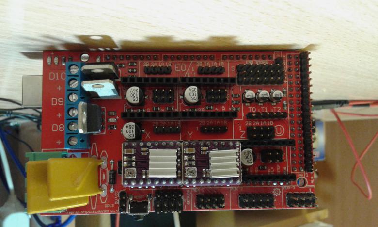

Приобрел себе комплект электроники под ЧПУ Mega 2560+ RAMPS 1.4+ DRV8825 (5шт) на самом деле мне нужен ЧПУ фрезер. Стал розыскивать прошивку для фрезера под это железо. Оказалось для фрезера лучьше подходит GRBL но железо там используют другое в основном UNO+ RAMPS 3.0 + DRV и прошивок под них как грязи. Но нашол прошивку под свою связку grbl-Mega-1.1f.20170802 в ней сам HEX и исходники.
Прошил ардуину XLoader-ом думал шас хоть движками покручу, да не тут то было, ни чего не вышло. Стал смотреть куда какие сигналы приходят оказалось что
сигнал Step драйвера X соединен с выход A0 in ардуины
сигнал Dir драйвера X соединен с выходом A1 in ардуины ну вобшем полная засада с остальными пиннами, слава богу хоть питание драйверов подаётся куда нужно.
Стал смотреть исходник cpu_map.h в котором прописаны пины и обнаружил что там два описания пинов

После прошивки Hex я и обнаружил осцилографом что именно на эти пины выводятся сигналы STEP

Прошу помощи у форумчан как правильно собрать прошивку из исходников с нужным описанием пиннов.

Привет. Та же проблема. Up!
2A-2B одна обмотка, 1A-1B - вторая обмотка. Питание +12B на силовой разъём подано.
Candle имитирует движения, но на моторах это не отражается.
Светодиоды на меге светятся и моргают, а ramps молчит как рыба. Из этого сделал вывод, что ардуинка не даёт нужных или вообще каких-то команд.
Если есть готовые решения или ссылки на готовые скетчи и инструкции для данной конфигурации, то прошу поделиться. Для меня, как новичка, важны любые крохи информации. Вплоть до того "что и как сначала", а "что потом".
Спасибо.
