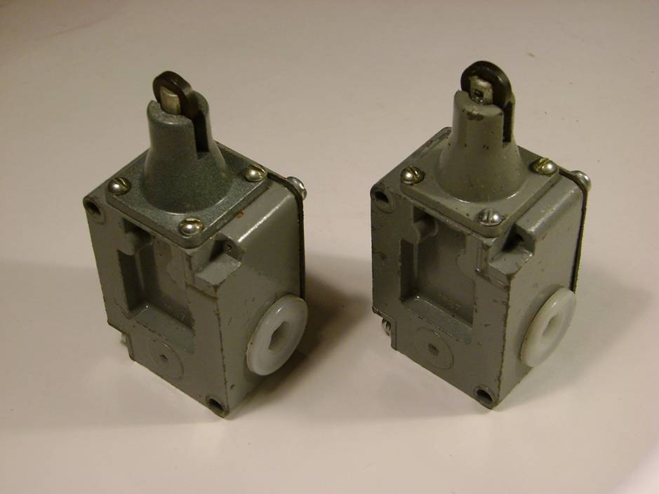

Здравствуйте!Появилась необходимость в простом устройстве, оно представляет из себя поворотный механизм. Все просто, два концевика, устройство поворачивается то в одну сторону то в другую, нажимая на концевик. Казалось бы очередная банальшщина но...затаилась у меня мысль, а что если вдруг концевик не сработает, ну или выйдет из строя? Нельзя ли сделать отслеживание операции по времени? Время поворота примерно известно и всегда одинаково. Как сделать так, чтоб программа следила за состоянием датчика ( концевика) и если он не сработает допустим через 10 сек то отключала бы устройство сигнализируя об ошибке? Наверно нужно как то примастить millis(), но я ее не использовал ни разу. Гуглил я гуглил и ничего не нагуглил. Может уважаемые знатоки программисты подскажут как реализовать или где почитать?

сработает - промышленные концевики разрабатываются с учётом специфики их применения в ответсвенных узлах оборудования, когда от их надёжности зависит жизнь человека и сохранность дорогостоящего оборудования.
если есть желание дублировать безопасность, ставь датчик крайнего положения и, если по каким либо причинам устройство пересечёт этот датчик и не остановится - аварийный концевик, напрямую отрубающий питание от двигателя привода оборудования.
поисковые запросы в гугле [датчик положения] [концевик]
концевики:
