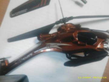

уточняю: вертолет китайский (фоты будут), как вы все догадались, - собственно, это подарок шурина моему чадцу, подвергался высокому пилотажу и падениям с разных высот, перепаяны отвалившиеся детали, удалены выступающие ломкие детали и т.д. , изыскиваю способы продлить этому всему жизнь, пока не свояю/куплю нечто взамен, а пока продумываю варианты. Почему собираюсь упгрейд проводить? - чтобы потренироваться, и потом весь апгрейд переставить на нечто более интересное (то  есть минимизировать затраты в будущем). В общем, пока что размышляю вслух и нуждаюсь в рекомендациях.

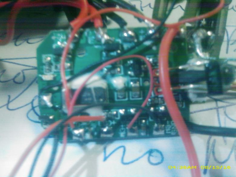

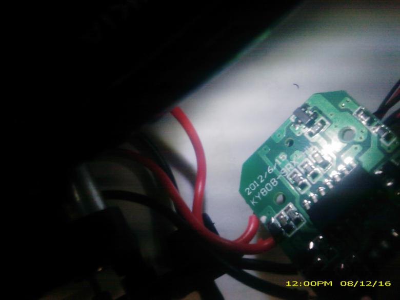

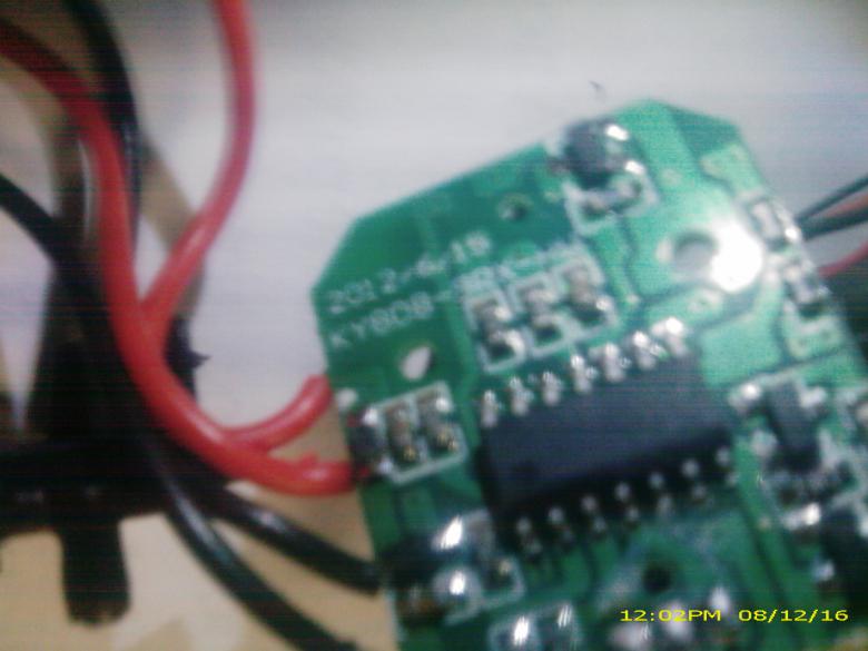

во-первых, имеем LiPo ds 702030 на 3.7В 300mAh китайского производства, полагаю что всё-таки 25С - чтобы запитать от него 5В iskra_mini+imu10 поидее нужно как-то поднять напряжение до 5В или... тупо заменить аккумулятор и плату системой iskra_mini+imu10+крона(rechargable,NiMh 9v 300mAh), оставив только RC-приемник;

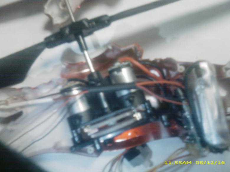

во-вторых, и все-таки на обратной стороне нет гироскопа: кварц вижу, транзисторы и прочее вижу, гироскопа - не наблюдаю.. (А-а-а! Догадка: безымянная микросхема на лицевой стороне выполняет функции гироскопа! хотя нет.. нет, должна же быть квадратная многоножка или что-то вроде того.. чудеса) - похоже, что без вариантов;
где же гироскоп?
п.с. риторически: даты на фотках с китайской мобиновы почему-то переносят все действия в август.машина времени прямо. впрочем это не суть важно.
Arhat109-2
Зарегистрирован: 24.09.2015
На заднем плане, как полагаю лист формата А4, верно? Если это мелкая поделка для комнатных полетов, то "гироскоп" в ней - чисто механический. Два винта корректируются автоматом угла отклонения, который выполнен в виде "палки с грузиками". Скорее всего у вас тяги автомата настроены неверно. Они должны очень легко перемещаться и главное ОДИНАКОВО. У нас такое было .. очень долго мучались "как же им управлять", когда его так носит .. тем не менее ребенок как-то приспособился, а потом внезапно обнаружилось что одна из тяг слегка подклинивает из-за неполной постановки на место. Впихнули и полетел "как по маслу".
Мне одному кажется, что первое слово в названии топика находится в противоречии со всеми остальными и что так (в таком сочетании) просто не бывает?
Arhat109-2
Если я не ошибся с определением модели, то никакой "автопилот" оно не поднимет в воздух. Оно себя-то поднимает пока "новое". Как только износ шестеренок станет "чутка поболе", и аккум "уже не новый" .. летать эти поделки перестают "на раз". У нас таких штуки 3 уже валяется по углам. Благо дело брались по 400-500руб/шт.
alxndrlsn
Зарегистрирован: 28.09.2016
Arhat109-2 пишет:
"гироскоп" в ней - чисто механический. Два винта корректируются автоматом угла отклонения, который выполнен в виде "палки с грузиками". Скорее всего у вас тяги автомата настроены неверно. ..... Впихнули и полетел "как по маслу".
А, то есть flybar - это и есть..гироскоп? тогда у меня на нем целых две перемычки к цапфе: original + жесткая из медного провода (оригинал либо отсутствовал, либо тогойт в очередном "краштесте").
без корпуса может и поднимется эта леталка, мне по сути надо-то скетчик сварить и отработать для контроля углов (крена, тангажа, рыскания) и для принудительной автопосадки на УЗпарктронике+барометр, а потом все усилия направлю на основной проект "2000-летний сокол"! (из строительного пенопласта :) )
Arhat109-2
Похоже что "он самый" .. самодельные тяги можете выбрасывать смело. Ну или заменять обе, симметрично, обеспечивая одинаковую легкость хода, одинаковость веса и т.д. гемморой, короче. На наш первый такой "апач" (некомплект с распродажи, тупо не знали про такое поведение - его и описал выше) был изнасилован самоделками безрезультатно. Купил в магазине "комплект силовой установки" (шестеренки + оси + лопасти + тяги и гиро-балансир), снял с него и ву-а-ля, полетел. Погиб, когда прикручивал ему отломанное шасси болтиком - оторвал силовой транзистор с платы этим самым болтиком .. не заметил подляну.. Второй тоже брали на распродаже, и тоже был без одной тяги .. тупо поменяли с убитого апача. Летал долго .. сдохли аккумы. Оба. Третий попал к нам случайно .. вроде ещё "живой".
