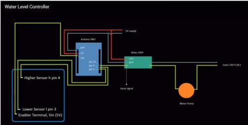

Добрый день форумчане!
возникла необходимость контролировать уровень жидкости в неком сосуде. Под рукой нет никаких специализированных средств (ни поплавков, ни геркона, ничего такого). нашел в инете несколько ссылок где измеряют уровень воды просто проводками подключенными к определенным портам ардуинки:
http://arduinoprom.ru/arduino/206-reguljator-urovnja-vody-v-bake.html (но тут нет скетча, человек пишет на FlProg)
https://arduinoplus.ru/kontroller-urovnya-vody-arduino/ (здесь скетч написан в Arduino IDE) Правда в примере в строках 3 и 4 пропущены "0".
int h = 4; //high indication
int l = 3; //low indication
int up = 0;//up value
int down = 0 ; //down value
int blin = 13;
pinMode(h, INPUT);
pinMode(l, INPUT);
pinMode(blin, OUTPUT);
up = digitalRead(h); //initialization
down = digitalRead(l);
if(down == LOW && up == LOW){
digitalWrite(blin, HIGH);
else if(down == LOW){
digitalWrite(blin, LOW);
else if(up == HIGH && down == HIGH){
Поключение приведено на рисунке:
Вроде скетч простой, но он почему то не работает. Реле либо вообще не реагирует на долив или отлив воды, либо трещит не переставая.
Подскажите это вообще рабочая схема и скетч? Вроде все логично и просто, но не работает.

Теоретически все правильно, но есть некоторые нюансы. При небольшой длине проводов датчиков (10-15 см) и высокой электропроводности жидкости все будет работать. Если увеличить длину проводов, то начнутся ложные срабатывания от сетевых наводок (отсюда и треск реле). Нужны как минимум фильтры на входах. Так-же следует учесть, что если используется внутренняя подтяжка, то проводимость жидкости должна быть очень высокой, иначе вряд-ли на входе будет логический "0" при контакте с жидкостью. К тому-же на Вашей схеме корпус резервуара не соединен с общим проводом ардуино, что тоже не позволит появиться логическому "0". Извиняюсь, по управлению "нулем" относится к схеме по певой ссылке. Но суть не меняется. Нужны фильтры и высокоомные резисторы подтяжки на питание в первом случае и на землю во втором.

С Ардуино в ёмкость Vin заведён? Чушь какая-то.

В резервуар заводить GND, на входы поддтяжку к VIN, соответственно при наличии воды (токопроводящей жидкости) на входе 0, при отсутствии на входе 1. И ставить таймеры или тригер между Мин / Макс для защиты от дребезга.

Как я понял этот вариант контроля уровня жидкости не подходит. В таком случае подскажите что можно сделать. Обычные поплавки или УЗК датчики не подходят, поскольку сосуд заполнен щебнем и песком, в который подается вода. И задача такая, что уровень жидкости должен быть на определенном уровне, но не должен подниматься выше соля песка и щебня. Что можено применить в этом случае?

Кроме того, Вы, судя по схеме, вообще проигнорировали какие-то внешние цепи и в качестве датчиков напрямую используете пины Ардуино.
В общем, если для Вас главное - простота, то о надежности можете забыть.
В качестве не очень простого, но более надежного решения могу посоветовать измерять уровень в трубе, которая сообщалась бы с основной емкостью, но в которой бы не было песка и щебня.
Что может быть в этой трубе - варианты различные: поплавок, оптический датчик, ультразвуковой датчик... Контакты рассматриваю как вещь довольно ненадежную и трудновоспроизводимую, т.к. работа датчика будет существенно завтисеть от химического состава воды, а он, в свою очередь, может серьезно зависеть, скажем, от времени года.
В любом случае, начинать следует с аппаратной части, а не с программной.
