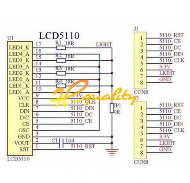

     dimax,  можно узнать от Вас полную схему подключения LCD и его тип (артикул) ? Заранее спасибо. Этот дисплей на контактных электропроводящих резинках и отдельно без родной печатной платы телефона работать не будет  ?

RegNo, это родной LCD5110 (или вроде 3110), снятый с телефона. Качество изображения на порядок выше чем у китайской подделки. У него нет резинок, там позолоченные контакты, я припаял проводки к ним. Его можно отделить от держателя, будет тонкое стекло, которое можно просто приклеить на корпус.

У него интерфейс SPI ?
http://www.ebay.com/itm/84x48-Nokia-LCD-Module-Blue-Backlight-Adapter-PC...

с голубой подсветкой брать не советую, полный отстой

Выбор - недорогие китайские или дорогие "российские" МЭЛТ  с параллельным блин интерфейсом.  Подсветка какого цвета наиболее контрастна и этот LCD на 3,3 или 5В ?
