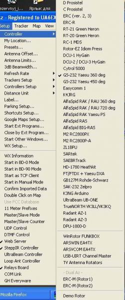

Нашёл в сети реализацию этого протокола для Ардуино.
Вопрос! Зачем автор вводит задержку, да еще в секунду между считываниями из COM порта?

какой такой отладчик? картинка - список поддерживаемых K3NG устройств )))
Дошло)))
