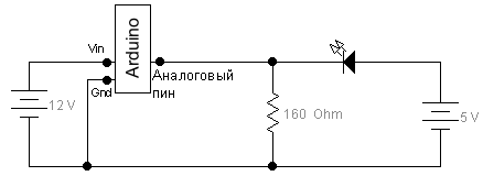

Привет народ.
Такая проблема, никак не могу сделать так что бы ардуино(Uno) проверяло работает ли лампочка(светодиот отдельно работающий от батареи например), если да то светодиод поключенный к нему(ардуино) не работает, а если не работает то он горит(светодиод подключенный к ардуино). Типа как чек в машине...

да проверять наличие напряжения, если оно на входе есть то ничего не происходит, а если нетуу то загораеться светодиод. проверка наличие горит ли сама лампочка как то уж сложновато и сам не знаю как это омжет реалиоваться. какой ток... простой светодиод на 3-5 вольт

Тогда без проблем проверить именно факт работы светодиода, а не просто наличия напряжения, например, если Вы убрали светодиод, а напряжение есть - всё равно ардуина определит что он не светится. Это не трудно. Ничуть не труднее, чем проверить факт наличия напряжения.
Поэтому пожалуйста ответьте окончательно. Что мы проверяем? Факт наличия напряжения или факт работы светодиода (то, что это напржение кто-то потребляет)? Ответьте чётко и ясно и я дам Вам схему.
Хорошо бы ещё знать каково питание светодиода (оно же отдельное от Ардуины, Вы писали?). Вы говорили про батарею. Сколько вольт батарея? Это нужно для расчёта резистора.

Ну раз не трудно то тогда попробую реализовать наличие самого светодиода(его работу), аккумулятор на 5 вольт.

Так, значит ардуина питается отдельно (я написал 12В, но это неважно, там важно только,то, что землю питания ардуины и светодиона надо вместе соединить). Светодиод питается от 5В.
Вот схема. Резистор можно больше, но меньше не надо. Чем больше резистор, тем экономичнее, но светодиод может светиться менее ярко.
С аналогового пина читайте функцией analogRead. Если светодиода нет или он перегорел, а также если нет батареи или она сдохла окончательно там будет 0.
Если светодиод горит нормально, там будет что-то не меньше 400, скорее от 450.
По мере сдыхания батарейки показания будут уменьшаться. Свосем нулёи станут, когда светодиод погаснет или будет светиться еле заметно.

как то не хочет работать, вроде как загораеться лампочка если питания нету, а вот когда обратно подать то она все равно горит пока не презагрузишь, вроде все поставил правильно, а вот на счет кода не уверен
int led = 3;
int pin = A0;
int z = 0;
  pinMode(led, OUTPUT);
  z = analogRead(pin);
  if (z <= 0){
    digitalWrite(led, HIGH);
    delay (500);
    else {
    digitalWrite(led, LOW);
Блин, вот все новички одинаковые - в каждой теме пишу, чего вы все так любите вслепую работать-то? Ну, поставльте Вы после строки 12 вывод Вашего z в Serial - посмотрите что у Вас там, ну намного ж всё понятнее будет! Только ещё delay добавьте, а то она с огромно скоростью сериал засирать будет.
Поставьте вывод. Посмотрите что в нём со светодиодом, что - если его вытащить. Может я ошибяся и там не 400, а 390? Посмотрите и тогда внесите в код те числа, которые Вы видели реально.
А так, зачем Вы мне это написали? Не работает что ли?

analogRead(pin) выдает только положительное число, от 0 до 1023.
А у тебя в коде сравниние с отрицательным.
да вот как раз с кодом парюсь, не понял про Serial
roga13 пишет:
Чего тут не понимать?
Вы в 12 строке z ввели?
А не хотите посмотреть что ввелось?
Ну так поставьте после неё
Serial.println(z);
В монитор порта будет выведено число, которое Вы ввели, хоть посмотрите на него.
