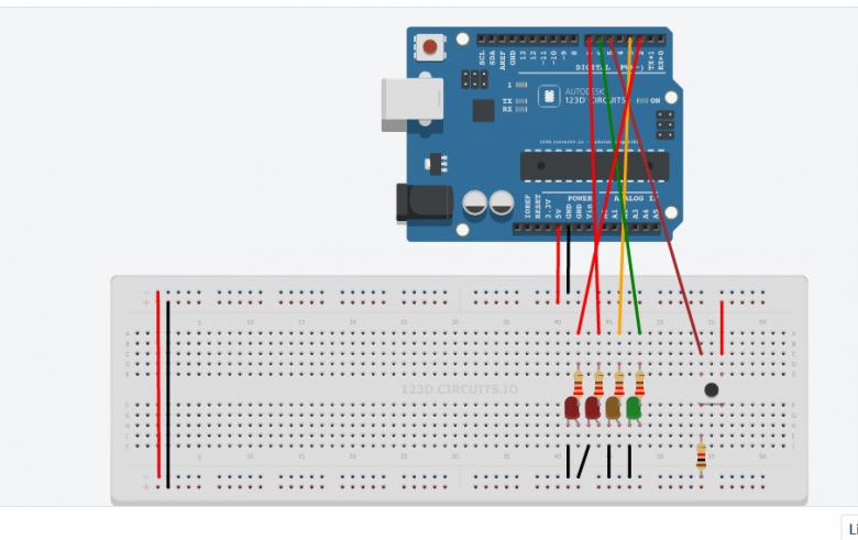

смысл такой
по зажатию кнопки больше чем на 0,5 секунды активировать void lob();  и держать пока не отпустишь кнопку.
по двойному клику на туже кнопку активировать void fara();.
Давлю на кнопку как могу, нихрена. Схему привел, скетч скинул.
Часть с двойным кликом в моем исполнении - бред сивой кобылы. Приму в дар исправления.
в конце все будет на Аттине13

Radjah
Зарегистрирован: 06.08.2014
pulseIn ждет изменение уровня секунду, и если ничего нет, то возвращает 0, ЕМНИП.
Т.е. проверяешь перед замером, что кнопка не нажат и начинаешь ловить. Если после замера 0, то прогон оказался пустым и ничего делать не надо.
Еще я не понял сакральный смысл 29-й строки.
Maverik
Зарегистрирован: 12.09.2012
чтобы эту мысль реализовать по человечески, нужно бы пользоваться прерываниями функция (attachInterrupt() ), и еще - кроме LOW и HIGH есть еще другие значения- в данном случае может быть актуально.
так что тут до фары, насоса и клапана еще очень далеко :-)
so_nooby
so_nooby аватар
Зарегистрирован: 24.09.2013
Radjah пишет:
Секунду? Я вроде понял что таймаут ожидания можно выставлять, приписывая 3 параметр как время в МИКРОсекундах.
29 строкой пытался поймать быстрый клик, т.е. Зажатие больше чем на 0,2 секунды но меньше чем на 0,5
so_nooby
so_nooby аватар
Maverik пишет:
я более менее умею обращаться с прерыванием.
У меня цель освоить пульсИн.
пусть фара, насос и клапан вас не смущают, допустим там 4 светодиода как на схеме.
А где могут быть интересующие меня значения кроме 1 и 0, я не понял
Maverik
в digitalRead(), которым Вы не пользуетесь.
а 29я строка не причем, там просто в первой части знак перепутан (должно быть "<"). Ваша проблема, естественно, в том, что Вы храните сравниваете значения, которые имеют тип unsigned long (функции времени вроде millis() ) со своими переменными типа int.  Если Вы посмотрите, какая максимальная величина может храниться в int, всё встанет на свои места.
