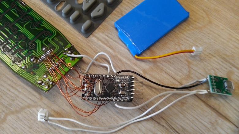

Добрый день!
Подкинули мне задачку, я загорелся, а теперь понимаю что не всё так просто как казалось :)
Сломался пульт от акустики sven ha-1400t. После попыток починить пришла мысль поставить ардуино.
Сейчас пробую библиотеку IRremote, но что-то мне подсказывает что ничего из этого не получится. В библиотеке есть коды на разную технику, а вот на этого производителя нет https://github.com/z3t0/Arduino-IRremote
В пульте стоял кварц на 455 герц. Есть коды от кнопок, но как их передать не понимаю. Может кто подскажет :)

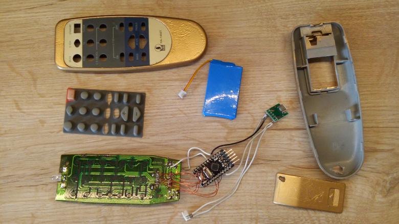

Написал я скетч для пульта, может кому пригодится. Единственное что не работает, это увеличение/уменьшение параметров при зажатой кнопке, пока не разобрался как сделать. Можно было конечно написать скетч красивее с использованием массивов, но что-то мои знания пока не позволяют мне этого сделать, может кто научит :)
Хозяин покрасил пульт в золотой. Вместо батареек внутри литиевый аккумулятор от джойтика PS. Снизу имеется гнездо для подзарядки. Новых таких пульв нет в продаже, а этот поживёт новой жизнью :)

dmawzx
dmawzx аватар
Зарегистрирован: 02.05.2014
xDriver пишет:
 вот раньше я бы замутил такое, сейчас ни времени, ни желания таки вещи делать нет.
лучше куплю
Был вариант купить, кнопок там дофига лишних. А тут оригинальный корпус, только ардуинка внутри. Перепаять и прошить не так долго, только бы прошивку доработать. Нет ещё в прошивке режима сна, аккум жрать будет быстро.
