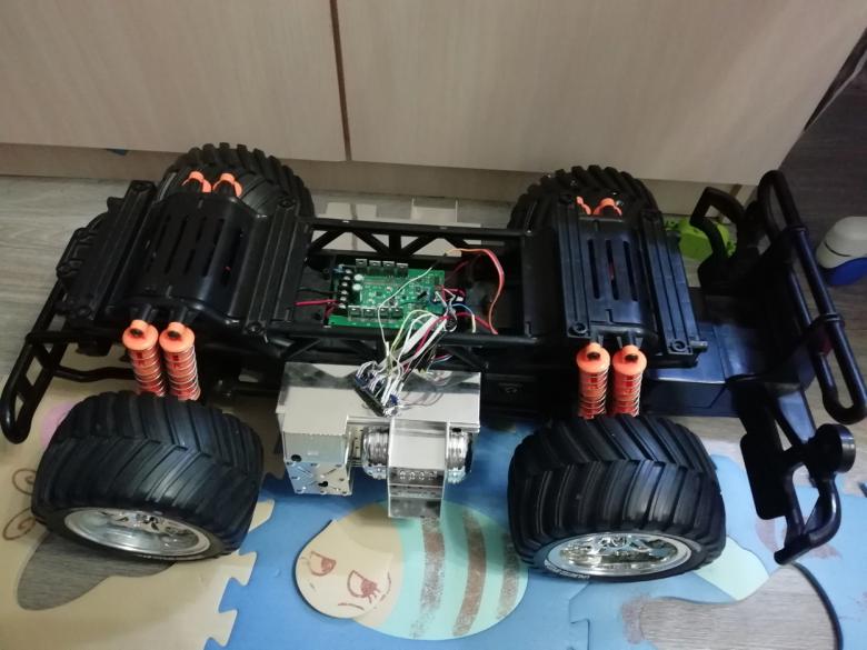

Добрый день.
Делаю радиоуправляемый автомобиль на nRF24L01.
На данный момент в проекте есть:
- Arduino Nano ATmega168
- nRF24L01
- DFPlayer MP3 Mini
- сервопривод рулевого механизма
- драйвер двигателя постоянного тока
Все подключено стандартно, по-этому схемы нет, да и сути вопроса она не раскроет.
Без DFPlayer MP3 Mini все работает так как надо.
Для работы DFPlayer MP3 Mini использую библиотеку MP3TF (выбор именно этой библиотеки связан с наличием в ней функции playRepeatSingle(uint16_t track_num) для непрерывного воспроизведения заданного трека), которая использует SoftSerial.
О проблеме совместимости SoftwareSerial и Servo знаю. Поиск возможного решения вывел на связку двух библиотек: ServoTimer2.h и AltSoftSerial.  AltSoftSerial использует Pin 8 и 9 и, судя по описанию библиотеки, изменить их нельзя.
А у меня Pin9 использует и библиотека RF24.h для nRF24L019. Информацию о возможности изменеия номеров Pin для этой библиотеки не нашел.

udavst
udavst аватар
Зарегистрирован: 29.11.2013
Нашли выход?
Может пожно использовать стандартный порт, без SoftSerial не отключая его? Модумаешь в порт будет немного мусора при управлении плеером, это как-то не страшно, в остальное время он ничего в порт не плюёт, при других операциях с портом он никак не отреагирует, тк проверяет контрольную сумму команды.
PS Понятно, много времени прошло, но может кто повторять будет, и отзовётся тут, у самого пинов не хватает на 8266, хочу такой вариант испробовать, но в командировке нет возможности.
swa
Зарегистрирован: 28.03.2014
Добрый день.
Проект пока отложен. Решения не нашел, но склоняюсь к использованию Ардуино Мега, там хардовых портов хватит на все
DetSimen
DetSimen аватар
Зарегистрирован: 25.01.2017
DF MP3 и через Software Serial работает прекрасна.  Просто ноги поменятьна те, которые не используются таймером сервы.
ua6em
ua6em аватар
Зарегистрирован: 17.08.2016
DetSimen пишет:
а я все три  таймера использую в режиме PWM, не мешают, по крайней мере миллис и микрос  отрабатывает нормально, видимо надо библиотеку servo править...
DetSimen пишет:
Ну, тут как попадёшь...
SoftwareSerial::write() делает cli() и в Servo.h на краткое время прекращается программная генерация ШИМ. Серву начинает дёргать.
DetSimen
DetSimen аватар
sadman41 пишет:
DetSimen пишет:
Да, точно.  Ну, значить, Мегу нада брать.
328PB ещё выручает.
swa
Решил немного повозиться с проектом.
в общем заработал первый вариант решения проблемы:
"- использовать Serial (родной ардуиновские хардвайрный сериал) для работы DFPlayer MP3 Mini. Но тогда его надо отключать при прошивке Arduino и информации о работе MP3TF с ним нет. "
Ничего отключать не надо, все работает как надо. Библиотеку MP3TF немного переделал для работы с хардвайрным сериалом.
