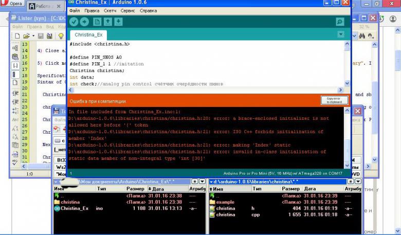

allesanbr
Зарегистрирован: 31.01.2016
раз уж у тебя есть две ардуины проверь пожалуйста кристинку(библиотека с собственным протоколом передачи данных)
подробнее здесь: http://arduino.ru/forum/programmirovanie/arduino-rasshirennaya-peredacha...

Проверил (правда не понял зачем 2 ардуины, либа ориентирована на обмен ардуино-ПК судя по всему). Загрузил распаковал, попробовал собрать без изменений. IDE рабочее 100%. "Болеет" хрыстя. История болезни на картинке.
Если поправите и захотите  проверить на двух ардуино, то давайте и скетч на вторую (т.е на приемник).
Правда при этом возникает в общем случае вопрос - куда выводить принятые сообщения. У меня то есть екран, вывод на него я сам допишу в скетч приемника.

немного непонятно: скетч из примера тоже не компилируется?
allesanbr
--->>>равда при этом возникает в общем случае вопрос - куда выводить принятые сообщения.
никуда. моргать диодами если условие верно либо ещё чем нибудь если есть чем. странно, что ошибка при компеляции, у меня всё норм.
Именно он. Ни буквы отсебятины.
allesanbr
незнаю какое отношение к этому имеет ХР-шка, но попробуй в текстовом редакторе открыть файл christina.h и превратить это в одну строку: int Index[30]={10,11,12,13,14,15,16,17,18,19,20,21,22,23,24,25,26,27,28,29,30,31,32,33,34,35,36,37,38,39};//0-29
затем сохрани и перекомпилируй
надеюсь ты юзаешь notepad++
Logik
Зарегистрирован: 05.08.2014
allesanbr пишет:
никакого. это явно gcc ругается. И ранше замечал, что не допускает инициализацию полей класса. Вероятно версия не та. Попробую 1.6.5 щас.
allesanbr пишет:
все тоже.
allesanbr пишет:
да.
Logik
На IDE 1.6.5 собралось, наплевало в порт

у меня также стоИт 1.6.5 в которой всё собирается.
А в какой не собиралось то?
На 1.0.6. Там на скрине, в названии окна IDE видно.
