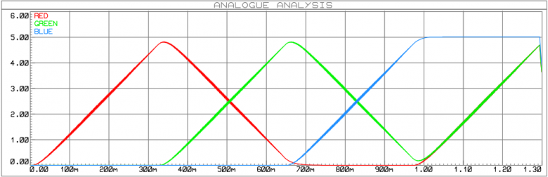

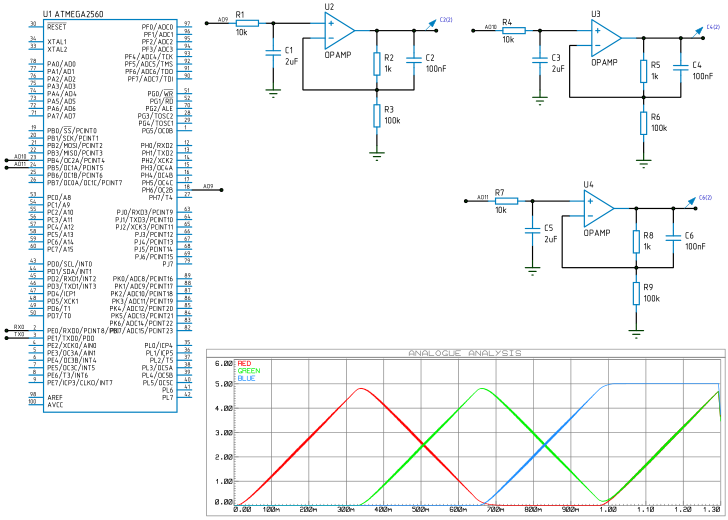

uni
uni аватар
Зарегистрирован: 24.09.2015
dimax пишет:
Andry Smart, вообще интресная тема. По картинке палитры RGB из ссылки выше я попытался примитивными средствами создать алгоритм.
Работает. Но есть подозрение что можно сделать всё проще и оптимальнее, но не хватает мозгов что-б найти формулу и уйти от IF 'фов..
Я немного избыточно расписал как (скопируйте код куда-нибудь, чтобы вошёл по длине):
unsigned char n6 = ( n & 0x40 ) ? 1 : 0;
unsigned char n7 = ( n & 0x80 ) ? 1 : 0;
    /*  0 <= n < 64          64 <= n < 128            128 <= n < 192           192 <= n < 256  */
R = 4 * ( n * !n6 * !n7 - ( n - 127 ) * n6 * !n7           + 0 * !n6 * n7 + ( n - 192 ) * n6 * n7 );
G = 4 * ( 0 * !n6 * !n7  + ( n - 64 ) * n6 * !n7 - ( n - 191 ) * !n6 * n7 + ( n - 192 ) * n6 * n7 );
B =                                            4 * ( n - 128 ) * !n6 * n7         + 255 * n6 * n7;
uni
uni аватар
Это симуляция вывода по моей программе:
    //byte n = analogRead( A0 ) >> 2;
    for ( unsigned short n = 0; n < 256; n++ )
        unsigned char n7 = ( n & 0x80 ) ? 1 : 0;;
        analogWrite( 9, R );
        analogWrite( 10, G );
        analogWrite( 11, B );
        delay( 5 );
uni
uni аватар
Промоделировано в Proteus 7.7 SP2.
