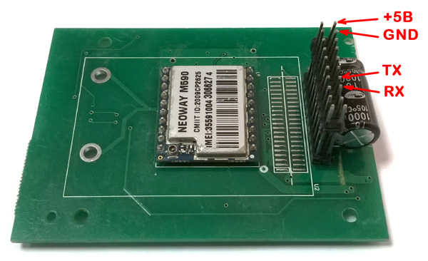

а что за gsm модуль, картинку в студию

Valera19701 пишет:
Вот такой ..

не видно, а диод на нем есть?

Valera19701 пишет:
Да, действительно, за кондером есть.
