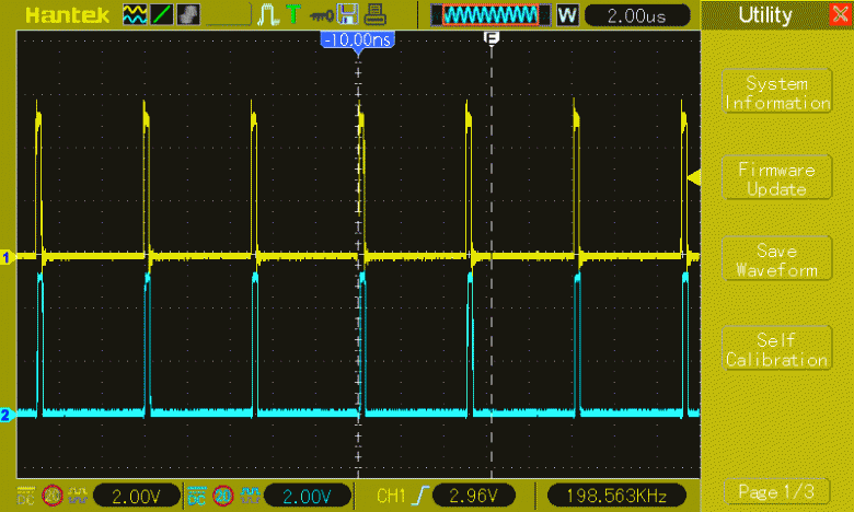

Здравствуйте уважаемые форумчане, прошу сильно не пинать я только начина в этом разбираться. Постараюсь покроче. На просторах интернета нашёл сделующий скетч, вопрос следующий, как сделать еще один (3-й) сигнал, с той же частотой что и первые два, такой же фазы как и первый но чтобы можно было независимо меняеть его скважность.

сейчас частота 200 кГц. Можно ли включить 2-й таймер синхронно первому?
Это как пытаться синхронизировать часы, нужна логика сверки показаний. Не видел что-бы на практике кто-то делал, проще взять другой МК.
3dmax, в принципе можно.
Но без глубинного понимания работы таймеров вы не настроите таймеры на одну частоту. Тем более на 200кГц может полноценно работать только таймер1. И то, не совсем полноценно. Сколько градаций регулировки скважности будет на такой частоте? Не трудно подсчитать 16000000 /2 / 200000 = 40 шагов. Думаю реально запустить в синхроне -на 8 битах ( 62,5 кГц) в режиме FastPWM.
А можно ли на еще один выход продублировать показания с другого ?
ведь частота мне нужна та же, только фазу сдвинуть и скважность поменять.
3dmax, нет ничего дублировать невозможно. Есть простой способ сделать любое кол-во выводов всего на одном таймере - это программная генерация ШИМ. Но будут недостатки, -невысокая частота, дрожание фазы,сильная загрузка контроллера. Лучше всего взять ардуино с трех-канальными таймерами, как вам уже советовали в первом посте.

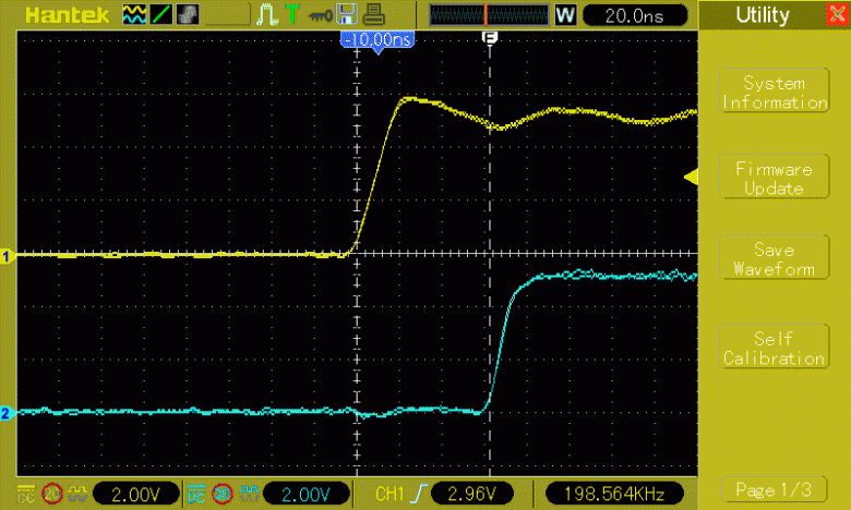

Да, сейчас нашёл, действительно мода 5. Если ему в эту моду, то все 3 таймера придётся задействовать, канал А будет определять частоту а Б дрыгать пин. Я поигрался ещё, и удостоверился что с таймерами 0 и 2 такой проблемы нет, если у них мода - 7, задавая TCNT можно сдвигать начальный оффсет фазы. Таймер-1 считает то ICR1, и иа-за этого похоже все проблемы, он напрочь отказывается синхронизироваться и в 14 моде фаст-PWM, не только в 8-ой где фаза-коррект, оффсет может быть 1, а если в коде что-нибудь поменять - то непредсказуемый.

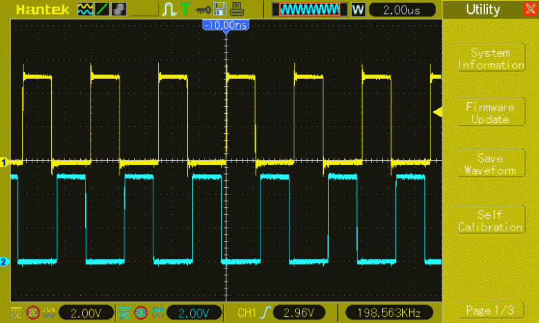

MagicianT в предыдущем вашем скетче в посте 8, все как надо за исключением того что задние фронты сильно прыгают, о чем кажеться и предупреждал dimax . А в последнем я растерялся и не знаю где меняеться частоста и скважность сигналов. Хотя с самими сигналами все просто прекрасно !

Ну тогда ладно, а то я подумал претензии какие. Ради любопытства я полазил по и-нету, и накопал что с разницей на единицы фазы (62.5 микросек) таймеров 0-2 и первого сталкивались, но обьяснения этому нету. Впрочем как и в ДШ атмеловском, если кратко - глюк, или недокументированные возможности....

Переписал скетч с поста 8, там был таймер-0, что как я писал не есть хорошо. Теперь на таймере-2, пин-3 дублирует пин-9 точно, пришлось подобрать стартовое значение таймера-2 = 17. Почему 17 не спрашивайте. Вобщем получилось как вам и надо, на 3-ем скважность регулируется независимо, а частота а фаза те-же что и на 9-ом.

Подал 5 вольт с RX на A0 --- все дребезги фронтов пропали !!! :)
