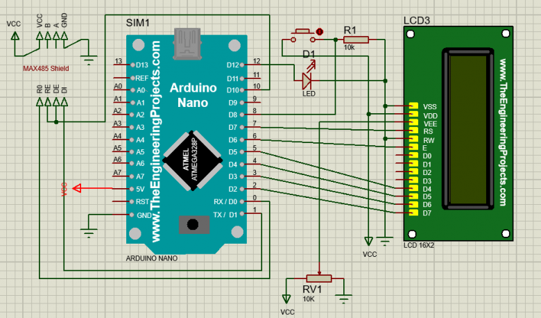

Возможно у меня ошибка в схеме?
Собрано все так:
Выход Data(+) ВМЦ подключен ко входу А, выход Data(-) к В
Косяк, возможно, еще и в строке
видимо надоКосяк, возможно, еще и в строке
видимо надоНадо, очень надо.

С этой строкой меня товарищ VaDoSiQ из http://arduino.ru/forum/programmirovanie/rabota-s-modbus-rtu знатно потролил: то Modbus master(0,0,0); то Modbus master(0,0,10); потом опять Modbus master(0,0,0); и главное пишет, что код у него работает )))) Совсем запутал. Заполночь гуглил и выяснял.
Если у Вас есть Proteus, то можно отладить работу схемы виртуально.
Спасибо за подробный расклад. За Proteus ничего не знаю. Вчера возникла надобность нарисовать схему соединения вот и установил ее. Подкупила красивость картинок в нем. А уж потом посмотрел пару видео про симуляцию. Так что протеус это на потом )

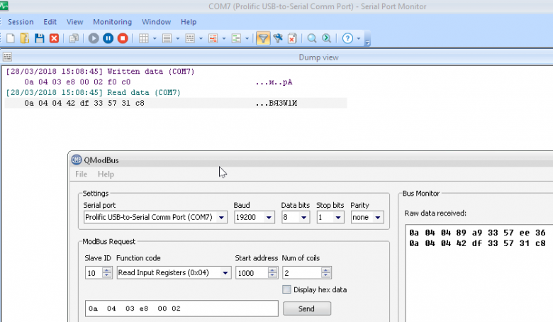

Ахтунг! Все что знал или пришло в голову перепробовал. QModBus все замечательно передает и принимает, ВМЦ откликается. Но вот скетч даже не читает данные! (((((
#include <ModbusRtu.h> #include <LiquidCrystal.h> uint16_t au16data[16]; uint8_t u8state; uint16_t flag = 1; //uint16_t flag[] = {1}; union Data { struct REG { uint16_t LOWORD; uint16_t HIWORD; } reg; float fvalue; }; Data dataM; Modbus master(0, 0, 10); modbus_t telegram; unsigned long u32wait; const int rs = 7, en = 6, d4 = 5, d5 = 4, d6 = 3, d7 = 2; LiquidCrystal lcd(rs, en, d4, d5, d6, d7); const int buttonPin = 8;// номер входа, подключенный к кнопке const int ledPin = 12;// номер входа, подключенный к светодиоду boolean HighState = false; void setup(void) { master.begin(19200); master.setTimeOut(2000); u32wait = millis() + 1000; u8state = 0; lcd.begin(16, 2); lcd.setCursor(0, 0); lcd.print("Pressure: OFF"); pinMode(buttonPin, INPUT); pinMode(ledPin, OUTPUT); digitalWrite(ledPin, LOW); } void loop(void) { if (!HighState) { if (digitalRead(buttonPin) == HIGH) { telegram.u8id = 10; telegram.u8fct = 15; telegram.u16RegAdd = 1000; telegram.u16CoilsNo = 1; telegram.au16reg = &flag; master.query(telegram); master.poll(); // check incoming messages //if (master.getState() == COM_IDLE) { // lcd.print(flag); //} lcd.clear(); lcd.setCursor(0, 0); lcd.print("Pressure: ON"); digitalWrite(ledPin, HIGH); HighState = true; } } //lcd.setCursor(0, 1); //lcd.print(u8state); switch (u8state) { case 0: if (millis() > u32wait) { u8state++; } break; case 1: //lcd.setCursor(0, 1); //lcd.print("SQ..."); telegram.u8id = 10; telegram.u8fct = 4; telegram.u16RegAdd = 1000; telegram.u16CoilsNo = 1; telegram.au16reg = au16data; master.query(telegram); master.poll(); delay(100); if (master.getState() == COM_IDLE) { dataM.reg.HIWORD = au16data; } telegram.u8id = 10; telegram.u8fct = 4; telegram.u16RegAdd = 1001; telegram.u16CoilsNo = 1; telegram.au16reg = au16data; master.query(telegram); master.poll(); delay(100); if (master.getState() == COM_IDLE) { dataM.reg.LOWORD = au16data; } u8state = 0; u32wait = millis() + 1000; lcd.setCursor(0, 1); lcd.print(dataM.fvalue); break; } }Что еще проверить?
Можно ли как-нить проверить что возвращает ВМЦ? Смотрел компорт - так там какие-то кубики идут, видимо библиотека модбаса туда что-то шлет
Я писал, что посмотреть можно при помощи Serial Port Monitor. Он позволяет прослушивать последовательные соединения на ПК в различном виде.
В Termite я вижу, что посылаю правильные запросы, вот ответа там не вижу
Погуглю "Serial Port Monitor", спасибо
Посмотрел, в принципе вижу то же самое что и в Termite т.е. отправляемые запросы, а вот ответы, как в случае с QModBus, не вижу.
Нужен вид dump только, где показаны непосредственно данные. И выложите ещё раз тестовую программу с указанием откуда взята библиотека modbus.

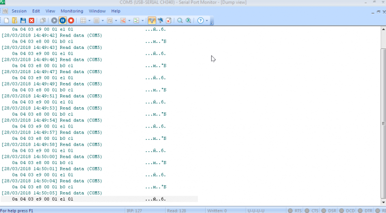

кажет такую картину (что и Термит показывает)
последний вариант скетча чуть выше: #27
а библиотеку брал тут: https://github.com/smarmengol/Modbus-Master-Slave-for-Arduino
интересная картинка:
а в библиотеке modbus первой строкой и не пахнет
Нужно проверять работу max485 на вашем модбас шилдике. У китайцев была большая партия глюка. Лечилось только заменой max485.
Потому что запрашиваете по 1 регистру, а не два сразу.
Раз у вас есть QModBus, то можно проверить работу на приём для Arduino. Попробуйте написать скетч для режима modbus rtu slave. Библиотека его поддерживает. Нужно поискать простые примеры для slave и протестировать работу преобразователя, подавая запросы с помощью QModBus.
Не факт, на чтение 1го регистра откликается так:

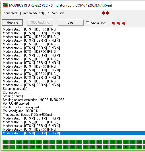

Попробовал...хм...вот, что вижу:
Не совсем понял как работать с программой
1) не нашел окно для указания ID слейва
2) судя по названию используется протокол RS-232, а у меня выход с шилда RS-485
Правда иногда в логе проскакивали записи типа "reading regisr 1001", но стабильно их получать никак не удалось (

У меня такие настройки:
Адрес сервера задавать не нужно, т.к. симулятор поддерживает все адреса - это квадратики снизу. Когда идёт обмен с конкретным адресом, то вокруг адреса появляется жёлтая рамка. Проверить наличие обмена можно "пассивно" (без открытия порта) с помощью Serial Port Monitor. При этом симулятор должен быть запущен.
Возможно нужно отключить RTS contorl.
У меня такие же настройки. По поводу ID слейва была такая мысль и я потыкал в каждый квадратик и сделал их красными, кроме нужного мне 10го - эфекта никакого. Попробую читать адреса с 40001, а не 1000 и 1001. Интересно, что когда я отключал ардуинку то строки типа Modem status тоже переставали сыпаться...
Красный - это имитация отключения сервера, чтобы проверить как реагирует клиент на отстутствие ответа. Читать адреса нужно как раз как есть - с 1000. Если нет данных в окне лога, то какая-то проблема с соединением.
Судя по титульной строке - нет. "R - en" - у меня такой надписи нет.

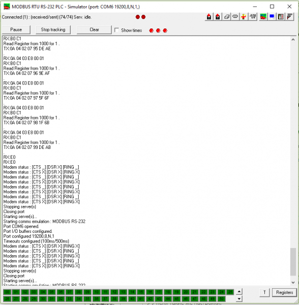

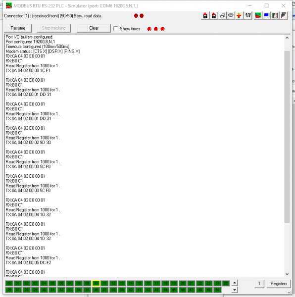

пардон, не та картинка в посте. Я пробовал со всеми настройками...а теперь мэджик!
Ничего не менял со вчера, просто собрал и запустил!
А там где пропали запросы это я немного изменил скетч и все рухнуло! Собранный макет вообще не трогал! Вернул изменения обратно - нихрена не читает!
Этот слейв вроде как победил, видать не совсем драйвера сдружились на компьютере, тем не менее получаю четкую картину
но есть но - запросы идут только на чтение одного регистра, хотя в коде читаю оба, вот
