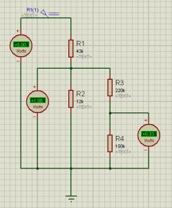

Всем привет! Имеется Wemos D1 Mini Pro (ESP8266). Нужно использовать аналоговый вход для измерения напряжения. Но я не знаю как правильно произвести расчеты. Проблема в том что на плате уже распаян делитель напряжения (для измерения до 3,3 вольт). Мне же нужно производить измерения для напряжения до 5 вольт. Для этого использую внешний делитель напряжения. Общая схема получается вот такая:
Как правильно рассчитать этот делитель???

Понятно что по Закону Ома. Но думал есть по-проще вариант чем рассчитывать первый делитель, а потом второй..
Сделал так:
sensorValue = analogRead(A0);
sensorValue = sensorValue * 3.3 / 1024.0 * 0.95; // расчет входного напряжения на первом делителе (0.95 - это корректировка погрешности измерения)
sensorValue = sensorValue / 0.21818;  // добавляем коэффициент второго делителя

И не первый а затем второй, а все вместе нужно считать. Здесь и параллельное и последовательное соединения. ИМХО оди резистор лишний.

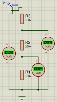

R8 - выбросить.
R7 - 160к.
ФСЕ.

и что получится после выкидывания R8 ? Схему нарисуете?
Что-то мне сдается. куда-то  не в ту степь
forfrends
Зарегистрирован: 24.02.2015
R7 и R6 становятся последовательно, суммируются, и считаются как один резистор в делителе R5 - (R6+R7)
forfrends пишет:
а теперь посчитайте коэффициент деления на исходной и получившейся схемах.
посчитали? - если вы с anatoli_nik правы. то в обоих схемах должен получится один и тот же коэффициент. Получилось?

b707 пишет:
посчитали? -
Получилось?
А где скетч расчёта? Раздел-то "Программирование".

nik182
Зарегистрирован: 04.05.2015
Всё так, только входное сопротивление АЦП просит не более 10 кОм, а здесь на порядок больше.
anatoli_nik пишет:
Что не так?!
все отлично, если не считать того, что исходная схема давала совсем иные напряжения:
а так все отлично :)

3k9 и 6k8
Я так понял это R6, R5.
Я понял что это R7,R8 (после которого должно бы быть 3,3В).
Исходя из этого написал и нарисовал.
UPD: Только что посмотрел схему платы ТС_а, я посчитал правильно.
Ок, понятно.
А я понял что надо посчитать ту схему. что нарисована в заглавном сообщении
