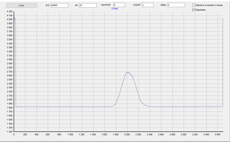

Ребята привет!
пишу небольшую программу. сначала отрабатываю на компьютере потом хочу перенести на ардуино нано.
приходят цифры от 0 до 4200. 3600 цифр по X оси
хочу в дальнейшем средствами ардуино рассчитать диаметр объекта где памяти не хватит хранить в массиве.
поэтому нужно данные обработать сразу на лету.
я бы хотел расчитать разницу по оси Х между точкой подъем и спуска. это и будет диаметр объекта.
Как определить точку подъема и спуска с учетом что бывают уж не большие шумы. не обязательно последующий пиксель больше другого.
какие варианты есть?
fsdb
Зарегистрирован: 24.10.2015
мой вариант это каждый пиксель сравнивать с пикселем который я запомнил шагов на 20 назад. и если разница между ними стала более 50 то это точка подъема. может быть есть по лучше вариант. мало ли. старый я

Пиксели какие-то...какова требуемая точность измерения и каковы величины шумов?
Можно, действительно, по дельте от максимума или минимума определить направление движения.
Очевидно, что подъем - это там, где ступеньки идут вверх, а спуск - где ступеньки идут вниз.
Остального не понял.
Постарайтесь как-то более внятно изложить проблему. Что значит "приходят цифры"? Откуда они приходят? В каком Виде? С какой скоростью? С какого направления (севера, юга, востока...)? Откуда взялся объект, диаметр которого "надо рассчитать"? И вообще, диаметр обычно измеряют, а не рассчитывают. Ну а расчет, скажем - это d = sqrt(4/Pi*V/h), где V - объем, а h - высота. Что именно Вы собираетесь хранить (либо не хранить) в массиве?

sadman41 про точность тут однозначно не напишешь.
 все в попугаях.
 результат будет умножен на коэффициент эталонный.
 главное уж что бы при измерении неподвижного объекта расчет был один и тот же
дельта максимум и минимум - поясните подробнее пожалуйста
andriano - мы объем не считаем. считаем пиксели которые дали тень объекту которая отображается на графике ввиде горки, однако считаем мы именно не горку а ее *подножье*. т.е. начало возмущение и его конец. разницу между пикселями. мы и так изначально знаем что это он у нас круглый объект. я уже несколько околотемные посты оставлял. все тот же tcd1304 если помните. я на входе в ардуино имею 2 байта. которые приходят по uart каждые 640мс

на вершине подъёма у тебя первая производная будет равна нулю. шаг ты знаешь, дельту тоже. щитай, не хочу.
Существует момент начала измерения и окончания. Из чисел, приходящих в этом интервале времени, выбирается минимум и максимум. Разница между ними есть искомый диаметр/длина/толщина/etc
nik182
Зарегистрирован: 04.05.2015
Найти максимум и прифитить вокруг него гаусс. Будет точный ответ. Шумы на результат повлияют мало.
fsdb пишет:
Какие пиксели? Откуда они взялись?
Как пиксели могут создавать тень?
Что именно отображается на графике?
Попытайтесь внятно изложить задачу - ничего ведь не понятно.
