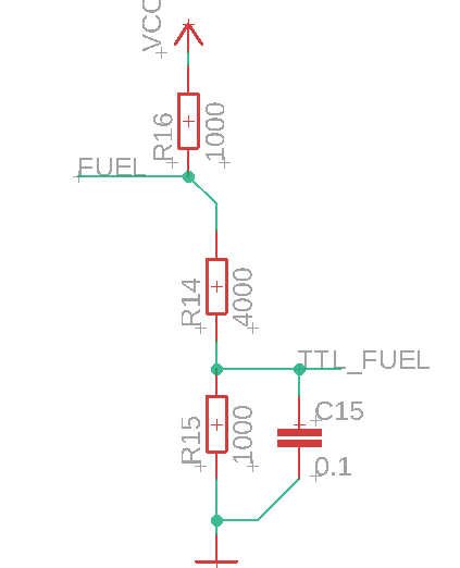

Доброго времени суток.
Решил я на базе ардуины расширить возможности приборной панели авто, и одной из функций стало подключение к показателям температуры и топливу. Т.к. там показания могут меняться от 0 до 12 вольт был собран делитель на резисторах довольно странной конструкции. По сути датчик - это переменный резистор с сопротивлением до 500 ом, который подключается между FUEL и землей на схеме. Основная проблемма в том, что напряжение VCC - это напряжение борт. сети и оно плавающее, но ардуина его знает, т.к. один из входов ацп через делитель заведен на питание. Так же проблемма еще в том, что резистор R16 находится в приборной панели, и его точное значение не известно, но на тестовом макете он 1 кОм.

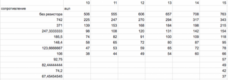

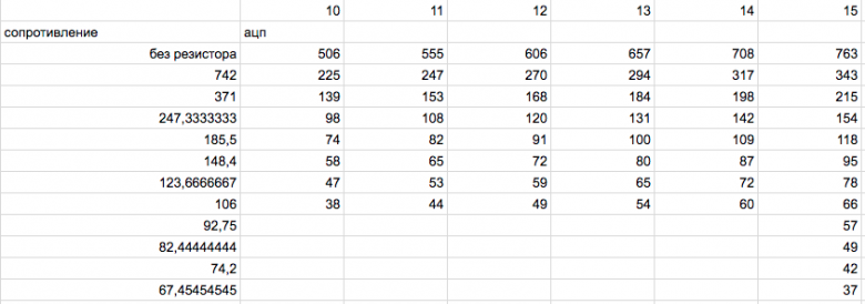

Из того, что уже делал - подключал заранее известные резисторы и смотрел значения ацп, потом поднимал напряжение питания на 1 вольт и проделывал тоже самое. Далее занес точки (сопротивление, значение ацп) в вольфрам альфа, и он выдал график, который неплохо описывается функцией axˆ2 + bx + с; Где x - это значение ацп, а результатом решения - сопротивление датчика. Но вот проблемма в том, что коэффиценты a, b, c зависят от напряжения питания. Как мне вычислить на сопротивление датчика?

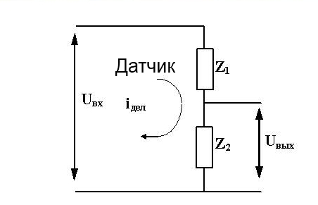

Использовать внутренний ИОН как более стабильный. И Измерять напряжение на двух концах датчика. Тогда показания не зависят от напряжения питания, а только от сопротивления датчика.

Да, если второе сопротивление в цепи известно. Иначе никак. Закон Ома суров, но справедлив..

Т.е. Суровый Закон Ома утверждает, что напряжение, снимаемое с одного из резисторов делителя, зависит только от величины этого резистора, но никак не от подаваемого на делитель напряжения?

подключить тестовый резистор (1 kOm, например) между корпусом и R16, измерить напряжение в точке соединения, измерить бортовое напряжение, рассчитать по результатм  R16.

Измерив напряжение на обеих клеммах датчика (Uвх и Uвых) мы однозначно можем определить его сопротивление. Величина и стабильность U вх  никакой роли не играют и при вычислениях сокращаются. Важно соотношение U вх и Uвых.
По сути у ТС такая-же схема и ему достаточно измерить Uвх и Uвых, единственный нюанс - значения резисторов делителя на вход АЦП следует увеличить хотя-бы на порядок. Тогда можно пренебречь их влиянием на напряжение Uвых и сопротивление датчика считается исходя из соотношения Uвх и Uвых.

Величину R16 в моем случае мерить и использовать при расчетах бесмысленно, т.к. по этой схеме подключается несколько датчиков, и у каждого эта велична будет своя. Я понимаю, что вычисление сопротивления можно сделать матиматически, зная значения ацп, напряжения питания и сопротивление 3х резисторов.
По поводу переподключения датчкив есть проблемма в том, что плата с таким подключением уже пришла из резонита, и мне нужно решить эту задачу чисто программно. Да и в случае использования напряжения питания как опорного тоже вылезут подводные камни, т.к. нужно будет использовать делители и вносить уже поправку на них.
Изначально пытался решить эту задачу через баланс токов в замкнутом участке цепи, я споткнулся на том, что у меня получилась формула на пол листа, на которой я и споткнулся. Вольфрам альфа тоже не смог из этой формулы вычленить искомое. Думал, может тут кто поможет.

matuei,Вам не надо искать сопротивление. Вам надо просто постороить зависимость :Полный бак - такие показания ; пол бака -столько; пустой бак столько. Потом сделать поправку на температуру. При такой температуре откинуть такую величину от показаний АЦП. И так примерно и построить алгоритм работы. Веселуха в том , что компьютер расчитан работать точно, а Вам написать надо программу, тоторая работает "на глазок" +/- 10 % точность.

matuei пишет:
Зная 4 значения (r14, r15, vcc и ttl_fuel), можно вычислить сопротивление датчика между fuel и gnd.
что сложного в поправке на делители?
у вас функция от четырех параметров, какие пол-листа?
решайте кусками, только ом без кирхгофа:
- ток через делитель,
- напряжение в точке fuel,
- ток через r16,
- ток через датчик,
можно функцию вообще не сочинять, а тупо считать промежуточные переменные, как написано. ардуине на один зуб.

Зарегистрирован: 28.11.2015
Да, спасибо за подсказку , это сработало. Расписал , подставил в формулу, сошлось в пределах 10%. Чуть позже немного сокращу её и перепешу в ардуину. https://photos.google.com/share/AF1QipNmbvTgoqxIihwTJt_Vahxt3al9jmXHQZY17a1rsn3mHH0ix4oHrD4J2gY2Mdve0g/photo/AF1QipM1WHaYckwZb80nEi02RfTwlrxkHMJ_usszkAtZ?key=LWpJSTZXeG1RSnN6blVkRmtFR2pMeVd5MkduendB
