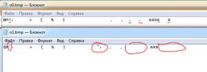

Пытаюсь разобраться в структуре файла BMP, но что-то не сходится. Прикрепляю архив с двумя BMP файлами, с которыми провожу эксперименты. https://radiokot.ru/forum/download/file.php?id=335351
Файлы идентичны, с той лишь разницей, что o1.bmp создан в фотошопе. Потом я его открыл в Паинте и без редактирования сохранил под другим именем: o0.bmp.
Открываю обе картинки в Блокноте и вижу что они разные:
Смотрю в таблицу:
Пробую узнать размер файла (6 494 байт o0.bmp, и 6 496 байт o1.bmp):
Size: длина: 4 байта, смещение 2 байта:
o0.bmp : "^ "
o1.bmp : "` "
Для o0.bmp это символы в таблице ASCII https://istarik.ru/blog/programmirovanie/53.html:
94 - 01011110
25 - 00011001
32 - 00100000
32 - 00100000
Для o1.bmp это символы в таблице ASCII:
96 - 01100000
25 - 00011001
32 - 00100000
32 - 00100000
Как из этого набора символов получить размер файла?

Спасибо, разобрался, сначала идет младший байт, а потом старший, а я считал наоборот, из-за этого и не сходилось
Для начала размер. 4 байта со смещения 2 это в шестнадцатеричной системе:
1) 60 19 00 00 -> читать так -> 00 00 19 60 -> в десятичной -> 6496
2) 5E 19 00 00 -> читать так -> 00 00 19 5E -> в десятичной -> 6494

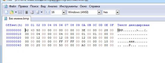

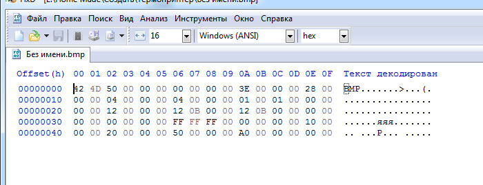

Конечно, тем кто работал с данным форматом, будет проще. А вот я столкнулся с непонятками. Вот Картинка, размеры 4х4 пикселя. Битовый формат (глубина цвета - 1 бит): https://drive.google.com/file/d/1t16BW-vl-S1LOHdhHzaIns5lHlK3myx5/view?usp=sharing
Картинка выглядит так:
Содержимое файла:
Байт №2 - размер файла (в байтах): 50 - 80 байт
Байт №10 - начальная позиция массива картинки: 3E - 62-й байт
Байт №18 - ширина картинки: 04 - 4 пикселя
Байт №22 - высота картинки: 04 - 4 пикселя
вроде все правильно и совпадает.
Начинаю читать содержимое массива, и получаем не 16 байт (4х4 пикселя) а 18 (до конца файла)! Откуда лишние 2 байта?
Что еще мне не понятно, если взять байты 62, 66, 70 и 74 (и посмотреть их битовое представление), то получим нашу картинку. А для чего тогда остальные, нулевые байты? Я правильно понимаю что таблица создается кратной 4-м байтам?
Если правильно помню - строки кратно некоторому количеству байт.
Да, только что проверил, создал файл по-больше и посмотрел его содержимое. Все верно, строки создаются кратными 4-м байтам, вне зависимости от размера картинки. Вот из-за этого не мог понять откуда взялись нулевые байты. Теперь придется как-то в алгоритме это учесть.
