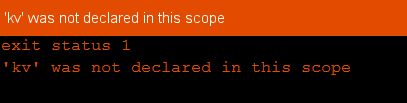

Есть простенький код светофора с 6 лампочками, написанный моими кривыми руками. На сериал порт поступает циферка. она трансформируется в количество времени необходимое для горения сигналов. Необходимо заставить лампочку на ргб гореть именно это время.
Как я не изгалялся с millis, ничего не получилось, а delay() не работает с переменными.
Помогите, пожалуйста. Как заставить лампочку гореть определенное время?

помимо того, что вы неправильно работаете со временем - этот код даже компилироваться не будет.
И что значит "delay() не работает с переменными" ? - у меня работает
Ну не знаю, у меня компилируется, если delay(kv) убрать.
Собственно, если написать delay(kv) (делей и переменная,)
То будет это. Т.е. нельзя. Или я что-то не понял наверно.
УПС. Я идиот. Несколько недель тупил, из-за того что KV написал с маленьких букв.
Лооол.
Извиняюсь.
