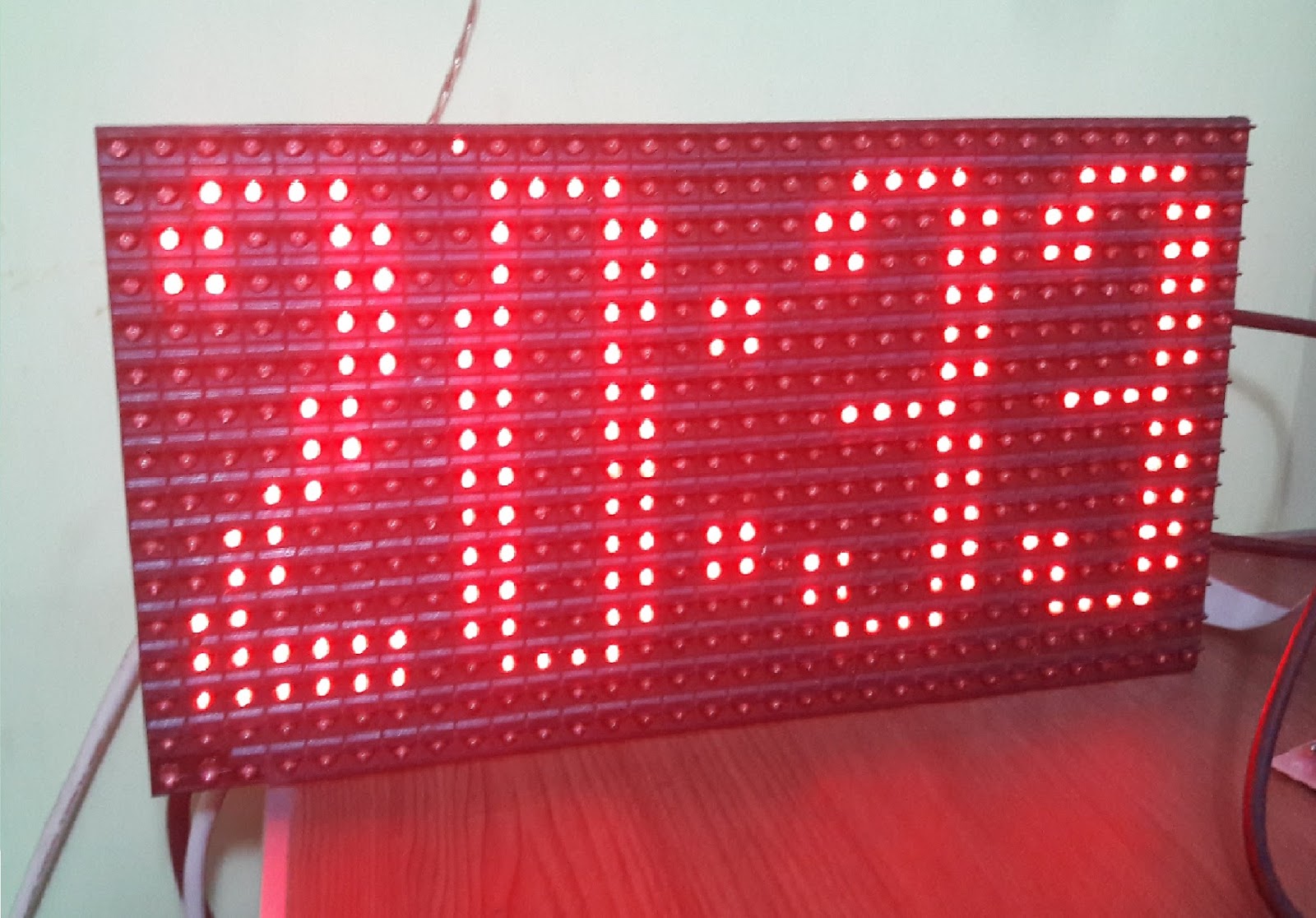

интересно, как один единственный сегмент может показать знак градуса?
а на второй мой вопрос вы уже частично ответили - в чем заключается плавный перелив.
Если я правильно понял этот кусочек кода, CurPix[i] - цвет пикседя в старой картинке, например вывод времени, а xTag[i] - цвет в новой картике, например при выводе температуры. А плавный переход заключается в изменении от первого значения до второго по шагам.
здесь на 6 секунде дисплей показывает "10.ПН" - что это значит? И почему "10" одним цветом, а непонятные буквы другим?
Ну и вообще это видео, имхо, более показательно, чем первое. Если запустить его в замедленном повторе - видно как работает "плавный переход". ИМХО, задумка с переходом интересная, но уж больно много паразитно засвеченных пикселей

Я себе собрал такие часы (фото не мое)
они выводят только время и в темноте приглушают яркость на саый минимум. Даже даты нет. Итог - спать совершенно не мешают.
Но вы боритесь с причиной, а не со следствием. Причина в том, что часы слишком перегружены дополнительной инфой.
нормальненькие красивые у вас получились
Куча инфы выводится только днём и вы правильно заметили, это уже перебор.
когда выключаешь свет, часики приглушаются и начинают показывать только время, при том перелив начинает происходить оооччень медленно, буквально целых 30 секунд
Просто когда я это сделал речь о всяких температурах ещё не шла, был только календарь.
А когда сделал, то стало понятно, что это ещё и красивенько.
И уж потом добавились градусники и барометр, ну как без них ?
да че там, шрифт спер у какого-то индийца :) Типичные офисные часы. Разница от покупных только в том, что мои синхронизируются с инетом и не теряют время при пропадении электричества.
вся программа - примерно 20 строк для 8266 и 30 строк для СТМ32 :)

как бы и к моим присобачить ?
Портировал бы на ESP8266 , но тогда со звуком беда. там максимум 5-битный звук можно получить
Можно на ESP32, но она пока что только едет из китая.
Ещё напрягает провод до уличного градусника.
Вообще уличный градусник это реально хорошая функция
