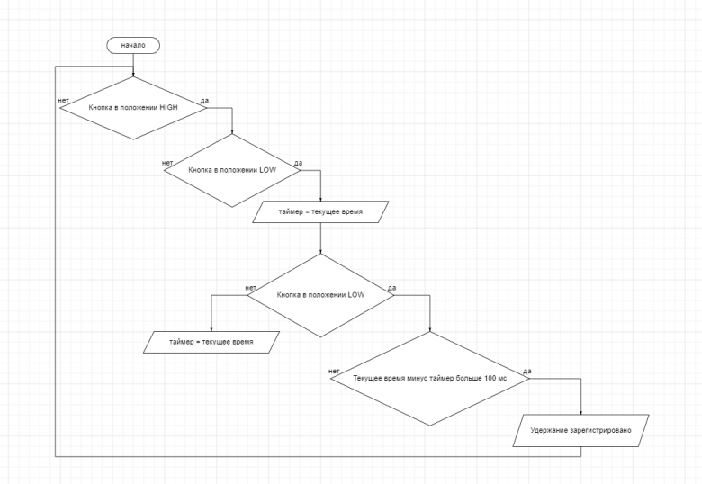

Irinka
Irinka аватар
Зарегистрирован: 28.06.2017
Задумалась
bool Buttons::pressing() {
  bool pinstat = digitalRead(_pin);
  bool stat_ret = false;
  switch (_stat) {
    case 0x00:
      if (pinstat)_stat = 0x01;
    case 0x01:
      if (!pinstat ) {
        _tmr = millis();
        _stat = 0x02;
    case 0x02:
      if (!pinstat) {
        if (millis() - _tmr >= _retention_time) {
          _stat = 0x00;
          stat_ret = true;
        _tmr = millis();
  return stat_ret;
25 строчка кода _tmr = millis();
Или в этот момент возвращаться на проверку
  case 0x00:
v258
v258 аватар
Зарегистрирован: 25.05.2020
Веселая блок-схема )))
Это чтобы запутать врага или самой запутаться?

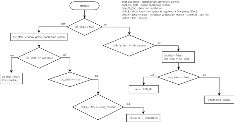

v258
v258 аватар
Я на прошлой странице приводил примерный алгоритм, вот по нему блок-схема
Это должно крутиться в лупе чем чаще, тем лучше ))
Возвращает три состояния:
BTN_UP - кнопка только что отпущена
BTN_DOWN - кнопка только что нажата
BTN_LONGPRESS - кнопка удерживается нажатой
ua6em
ua6em аватар
Зарегистрирован: 17.08.2016
сразу видно мальчик составлял, ДА в два раза чаще чем НЕТ )))
v258
v258 аватар
А я что-то вообще таких схем не понимаю: куда идти, если "нет"?
Вообще, условный оператор с единственным выходом - это нонсенс.
v258
v258 аватар
Никуда не идти. Если условие не выполнилось, работа функции завершается.
Понятно, что по фэншую надо все в конец сводить, но по мне эта мешанина линий только мешается ))

v258 пишет:
Завершается чем?
HALT?
v258
v258 аватар
andriano пишет:
v258 пишет:
Завершается чем?
HALT?
Это блок-схема функции, а не программы. Дальше идет возврат в точку, следующую за вызовом функции.
Алгоритм примерный. Зависит от конечной цели: если нужно, чтобы функция обязательно что-то возвращала, то нужно дописать пару строк, а если по итогу нужно просто флаги выставлять, то больше ничего не нужно.
Ну то есть функция может по желанию - иногда что-то возвращать, а иногда - нет?
v258
v258 аватар
andriano пишет:
Да. Зависит от замысла разработчика. Нужно, чтобы возвращала - будет возвращать. Не нужно - не будет. Что непонятного в словах "это примерный алгоритм"? ;)
Алгоритмов примерных не бывает.
Бывает либо алгоритм, либо - нет.
Цитата:
Алгори́тм — конечная совокупность точно заданных правил решения некоторого класса задач или набор инструкций, описывающих порядок действий исполнителя для решения определённой задачи.
v258
v258 аватар
andriano пишет:
Да, да, и условный оператор с одним выходом - нонсенс. К чему этот троллинг? Вечер не задался?
