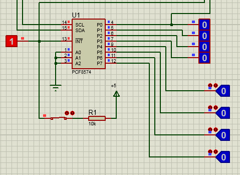

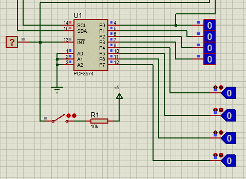

Ещё вопрос, нужно ли подтянуть INT пин микросхемы PCF к +5?
Если не притянут к +5, то на выходе INT Proteus кажет вопросительный знак, почему?
Если притянуть к +5 через 10кОм, то кажет 1.
При этом Ардуино считывает прерывания. Вот видео что происходит:
https://youtu.be/FqQTqywV4G8
brokly
brokly аватар
Зарегистрирован: 08.02.2014
В даташите написано, что выход INT - открытый сток, а это значит ему нужно подтягивающее сопротивление в плюс.
Поэтому в шпроте и чередуется 0 с высокоимпедансным состоянием (подключено в никуда)
Сделано это для возможности объединения практически неограниченного количества таких мс на одно прерывание, методом монтажного И

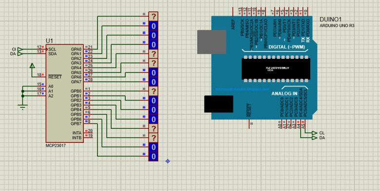

В MCP23017 уже записываем 2 байта?
#include <Wire.h>
Wire.begin();
Wire.beginTransmission(0x20);
Wire.write("0b11111111");
Wire.endTransmission();
И, тогда, лучше через байтовую переменную обменивайте. Так, хотя бы, не запутаетесь что у кого забрали и кому отдали.
Irinka
Irinka аватар
Зарегистрирован: 28.06.2017
sadman41 пишет:
Ну да, так и буду, при реализации передачи, скорее всего через RS-485
Irinka
Irinka аватар
Что-то неправильно я сделала
#include <Wire.h>
Wire.begin();
Irinka пишет:
Интуиция вас не подводит. А вот пальцы подводят - засылают в МС строки вместо байт.
В 23017 все через использование конретных регистров производится. Если автоинкремент не включен.
Инициализация первых восьми I/O как INPUT - в регистр 0x00 пишем 0xFF.
Инициализация вторых восьми - в регистр 0x01 пишем 0xFF.
Читаем первые восемь ног - с регистра 0x12, вторые - с регистра 0x13
Давно в руки ее не брал, подзабыл уж.

#include<Wire.h>
void setup(){
Wire.begin();
//Порт А-все выходы
Wire.write(0x00);
Wire.write(0x00);
//Порт B-все выходы
Wire.write(0x01);
Wire.write(0x00);
//Порт А-все 1
Wire.write(0x12);
Wire.write(0xFF);
//Порт B-все 1
Wire.write(0x13);
Wire.write(0xFF);
void loop(){
Запись получилась. Чтение на день оставлю. Спасибо. Доброй ночи.
