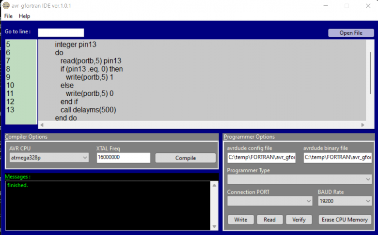

Итак, реализация включает базовые операции с портами, временем и библиотеку для LCD. Других библиотек обнаружить пока не удалось (что, конечно, не значит что их нет).
Для примера, горячо любимый блинк:
      program Blink
         integer pin13
         do
            read(portb,5) pin13
            if (pin13 .eq. 0) then
               write(portb,5) 1
               write(portb,5) 0
            end if
            call delayms(500)
         end do
         stop
      end
Вот как это выглядит на экране:
Загружается, мигает, всё пучком!
Ну, я пока приторможу. Если появятся какие-то интересности или найдётся версия кошерного Fortran IV - вернусь к теме. Если кто-то попробует поиспользовать, пишите и выкладывайте примеры.
Я что-то не увидел в коде format с меткой 5.
А должен быть? :-)
Должен.
Первый параметр read() - дескриптор устройства, из которого производится чтение, второй (если есть) - метка формата, третий (если есть) - то это метка оператора, на который передается управление при достижении конца файла...
А здесь первый параметр - порт, второй бит :-(
