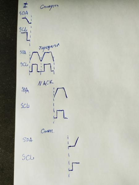

Привет
Имеются следующие компоненты:
- arduino nano
- 2 резистора номиналом 6кОм
- лазерный дальномер VL53L0X
Подключено следующим образом:
- SCL к D9 (подтягивающий резистор)
- SDA к D8 (подтягивающий резистор)
- XSHUT к D7
Я хочу реализовать свою библиотеку для считывания данных с этого датчика. Для этого изучил протокол I2C и начал заниматься "ногодрыгом" на ардуинке :-) Разбил отправку на следующие этапы:
- СТАРТ сигнал
- Отправка адреса (0x29), 1 для установки режима чтения
- Считывание ACK (0 на sda) или NACK (1 на sda) сигнала с датчика
- Считывание байта данных
- Отправка NACK сигнала
- СТОП сигнал
Для реализации каждого этапа написал небольшие функции:
СТАРТ сигнал
pinMode( sda, OUTPUT );
digitalWrite( sda, HIGH );
digitalWrite(scl, HIGH);
delayMicroseconds(TIME / 2);
digitalWrite(sda, LOW);
digitalWrite(scl, LOW);
ОТПРАВКА бита
digitalWrite(sda, bit); //устанавливаем бит в дату. 1 - читаем данные с сенсора, 0 - передаём данные сенсору
digitalWrite(scl, HIGH); //включаем линию времени
//если датчик насильно прижал время, то ждём, пока он отпустит
while (digitalRead(scl) == LOW) { {Serial.println(F("Wait sensor sendBit"));} }
delayMicroseconds(TIME);
ACK (0 в sda) и NACK (1 в sda) сигналы, по своей сути обычные биты, поэтому я вызываю функцию по отправке битов с нужным параметром
СТОП сигнал
pinMode(sda, OUTPUT);
digitalWrite(sda, HIGH);
delayMicroseconds( TIME / 2 );
Для наглядности я нарисовал общую схему работы моей библиотеки, то есть изобразил как идёт работа с подтягиванием и отпусканием линии (все изменения на линии sda начинаются с половины тайминга, который составляет 20 микросекунд)
Но протестировав код, я увидел, что от датчика приходит какая-то ерунда, причём иногда (очень редко) показания правильные. Есть подозрение, что что-то с таймингами или неверно/не в нужное время посылаю какой-то сигнал.
Прошу помощи, не знаю что пробовать, в какую сторону смотреть.

DetSimen
DetSimen аватар
Зарегистрирован: 25.01.2017
библиотэка Wire тебя чем не устраивает?
NoAlex
Зарегистрирован: 11.06.2019
Я хочу реализовать свои библиотеки, поэтому не использую другие

Мне одному показалось, что как-то Великим запахло? Никак очередной "апостол" будет "письма" постить.
digitalWrite() с лёгкостью испоганит любые критичные тайминги.
NoAlex
sadman41 пишет:
В данном протоколе тайминг определяется линией scl, и нет жёстких требований по таймингам, поэтому некритично.
DetSimen
DetSimen аватар
NoAlex пишет:
DetSimen
DetSimen аватар
в данном протоколе, матьтваю, если он реализован ПРАВИЛЬНО, еще и прерывания есть.
возьми да ознакомься   https://playground.arduino.cc/Main/SoftwareI2CLibrary/
NoAlex пишет:
sadman41 пишет:
Тогда берёте логический анализатор и пишете логи: закидывания через I2C данных стандартным Wire и своими процедурами. Потом сравниваете и смотрите где несовпадение.

Logik
Зарегистрирован: 05.08.2014
NoAlex пишет:
СТАРТ сигнал
От вот это - неверный подход. И дело даже не в digitalWrite, которые медленные, на что правильно указано. Дело в том, что I2C построенна на логике состояний линия либо в пассивном - подтянута к + резистором, либо активна - один из участников обмена открытым ключем притянул к земле. А для этого нужно чтоб линия устанавливалась не в 1 и 0, а в пассивное состояние или 0. Обычно это делается так: пассивное ставится pinMode(sda, INPUT);, а активное - pinMode(sda, OUTPUT) при том что digitalWrite(..., LOW);. Так как у Вас только в наипростейшем случае будет работать, пока не потребуется контроль ACK и/или мультимастер.
NoAlex
Logik пишет:
NoAlex пишет:
СТАРТ сигнал
Я понял, попробую
