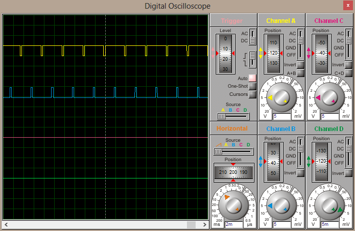

Поставил Протеус 8, настройки дефолтные. Такой скетч -
int val = 20;
    analogWrite(10, val);
    analogWrite(9, 255 - val);
Результат -
evgta
Зарегистрирован: 02.09.2016
а теперь добавьте строчек 50 кода и шим перестанет работать
