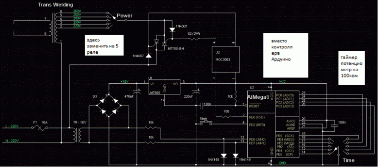

Всем доброго времени суток ! С Ардуино занялся сравнительно недавно . Хочу собрать контактную сварку,на просторах нета нашёл скетч но не совсем то что нужно точней не под моё железо . Не хватает управления 5ти реле для переключения тока,одна кнопка управляет 5тью реле по очерёдно.Плата UNO скетчи прилагаю. Заранее всем огромное спасибо!

А схема где?
roccomoco
Зарегистрирован: 30.10.2017
Конкретная схема отсутствует ,есть наброски примерные.
roccomoco
По отдельности скетчи работают ! А вот обЪеденить не получается.
roccomoco
Всё ещё находится на стадии сборки, на панели пару микриков и один потенциометр первый микрик выбор тока переключением реле а второй пуск трансформатора ну и потенциометр выставляет время прожарки!

roccomoco пишет:
Ну, так она и работает у Вас примерно-набросочно. И будет так работать, пока Вы к проекту серьёзно не подойдёте.
