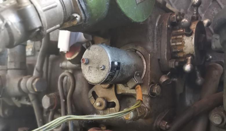

Уважаемые мастера, добрый день.

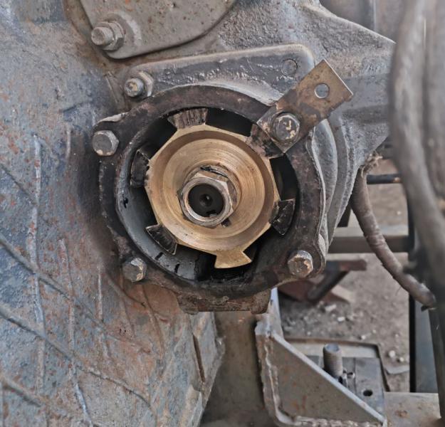

Прошу проверить скетч для регулятора оборотов диз.двигателя (сам я новичок в этом деле, поэтому прошу помощи у более опытных спецов))).
Для контроля оборотов планируется датчик холла, который считывает обороты с зуб.колеса (фото)
За один оборот коленвала над датчиком пройдет 5 зубов.
Управление подачей топлива осуществляется моторчиком на ТНВД.
Моторчик будет управляться через релюшки, которыми будем управлять 8 и 9-м пинами.
Скетч:

Это старый советский генератор и скорость регулирования оборотами достаточно медленная (примерно 3-5% в сек.).
Если заплавает, можно не 10, а 20 поставит, хотя и этого хватит.
К тому же изменения оборотов в денном случае - маловероятное событие, т.к. запас мощности двигателя по отношению к мощности генератора двукратный(это же военка) и нагружать его (генератор) будут едва ли % на 60.
Регулятор - пожелание клиента, которому надоели участившиеся подгорания контактов 50-летних релюшек, а на заводской контроллер типа dkg-253 ему жалко тратить двадцатку. О надежности ардуинки и возможных последствиях он предупрежден и готов с ними мириться.
Нужно просто проверить полсотни строк кода, а дальше уж сами разберемся.
