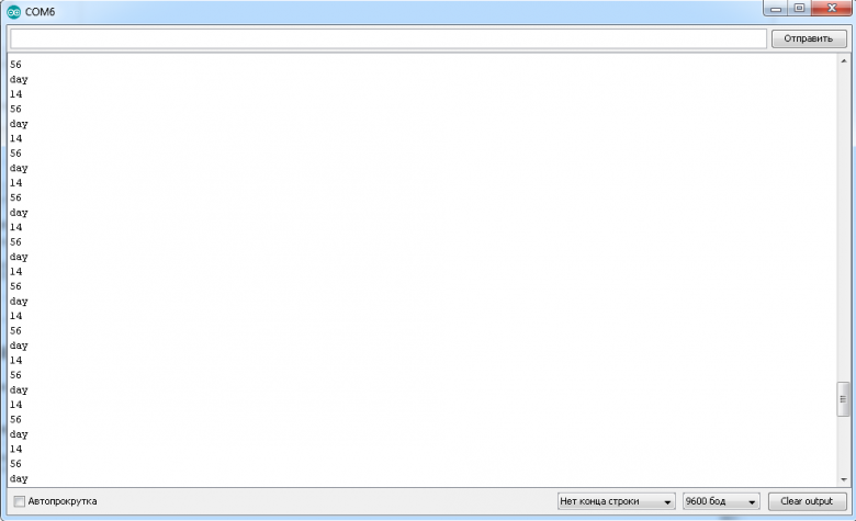

Ситуация такая, последовательный порт после примерно часа перестает получать данные (или выводить), Если переподключиться то все выводится (какое то время, закономерности нет).
На скрине видно, что программа заходит в цикл дня, затем правильно выводит часы и минуты.
Если залить скетч на границе  перехода в другой цикл (день/ночь), то реле работает. То есть если тестировать все в ближайшей перспективе 20-30 минут то все работает.
В общем вопроса 2, почему в последовательном порте перестает идти вывод ну и где же косяк в программе =).
PS: формат часов 24 судя по переменной х (часы)

Зарегистрирован: 08.09.2017
Итак результат выставления задержки в 30 секунд.
В Пятницу в 14:30 программа была залита. ПЕрешла в ночь в 20:00, в субботу перешла в день в 8:00, перешла в ночь, в воскресенье перешла в день в 8:00, а в 13:31 в последовательный порт перестали поступать данные и далее реле уже не переключалось.
Таким образом, задержка не решение, попоробую делать опрос через millis().
PS есть ошушение что количество опросов конечно, что loop это не бесконечный цикл, а с константой, Если задержки нет - зависает через час, если честь через пару дней (в зависимости от delay())

    Serial.print(h);
    Serial.print("----");
    Serial.println(t);
    if((tm.Hour>=8) && (tm.Hour<15)){// если день или утро лампу включить
    Serial.println("day");
      digitalWrite(Rele,LOW);
             if((tm.Minute==56) && (tm.Second==10)){
            Serial.println("Reset");
            delay(100);
            ResetFun();
