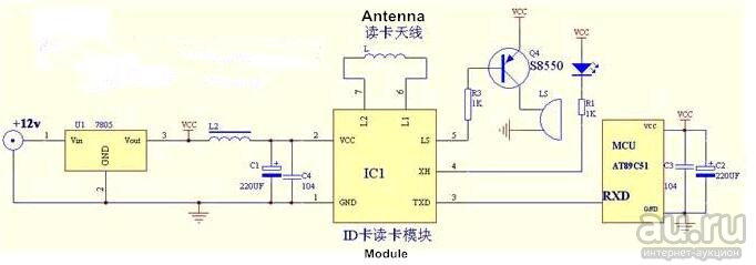

Здравствуйте. Что за микросхема используется?
https://krsk.au.ru/10045036/
Вот, вроде есть его принципиальная схема, но какая-то странная, не бьется с картинкой. http://arduinolab.pw/index.php/2019/08/29/rfid-schityvatel-s-uart-interfejsom-rdm6300/ и здесь есть, более похожая.http://forum.amperka.ru/threads/rfid-rdm6300.8816/page-2 , хотя если внимательно прочитать заголовок темы, все может быть:))
Более подробно, с исходниками здесь: https://www.rlocman.ru/shem/schematics.html?di=148455
