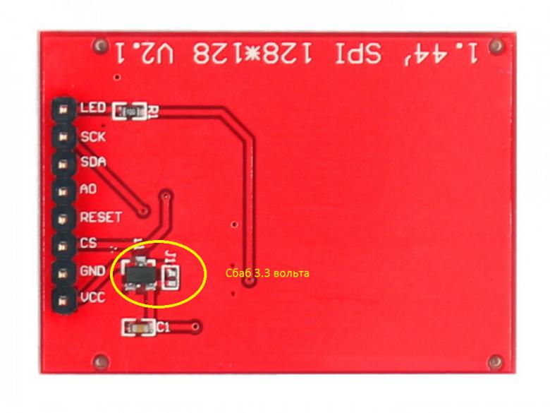

И второй вопрос: на дисплее пины подписаны по другому (VCC, GND, CS, RESET, A0, SDA, SCK, LED). Кто из них MOSI,  а кто MISO? Гугл поиск и изучения даташита успеха не принесли (((
дисплей 1.44 SPI 128x128 v2.1
1. Reset не относится к SPI, поэтому о его подключении нужно читать в дэйташите на конкретное устройство.
2. Это не интефейс SPI. Вероятнее всего I2C.
3. Верное подключение слева. Будет ли работать то, что справа - неизвестно. Если SPI-устройство - сдвиговый регистр, - будет. В остальных случаях нужно смотреть дэйташит.

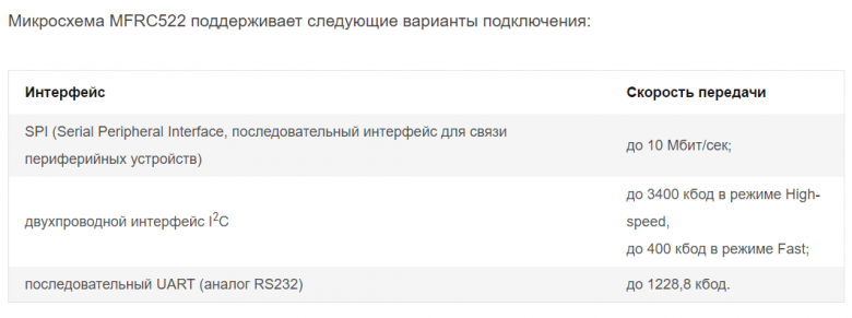

С радостью, сообщаю, что данный модуль может быть подключен с использованием трех интерфейсов
у вас какой выбор ?

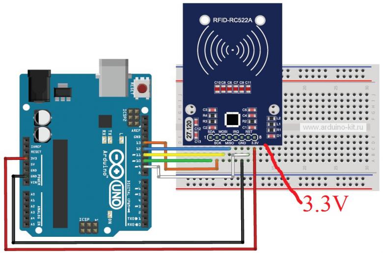

mag86
Зарегистрирован: 26.02.2017
В данный момент подключен RFID вот по такой схеме, только у меня не УНО, а Про Мини.

MOSI, MISO, SCK сделать общими. А вот RST и SS переназначить в прошивке, например, на 4 и 5 пины. Должно заработать. Только обрабтите внимание, что обе платы работают на 3.3 вольтах. Если у Вас ардуино на 5 вольтах, то нужен стабилизатор на 3.3 в и конвертер логически уровней.
работать от 5 вольт оно может, вопрос в том как скоро она сгорит, через минуту или через месяц. По даташиту (https://www.nxp.com/documents/data_sheet/MFRC522.pdf) рабочее напряжение от 2.5 до 3.6 вольт.
на дисплее MOSI - это SDA,
MISO (связь от платы к ардуино) на дисплее видимо нет, значит, подключать не надо.
А как Вы отдельно подключали дисплей?

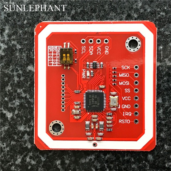

xDriver
xDriver аватар
Зарегистрирован: 14.08.2015
Да время быстро летит, значится так, RFID у меня другой
PN532 NFC RFID Модуль V3
и он 5 вольтовый, и висит у меня на шине I2C, экран висин на SPI
так что извиняйте, сколероз проклятый.

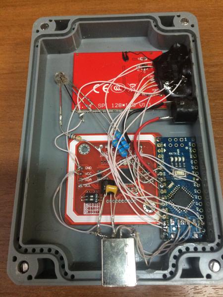

mag86
Результат танцев с бубном )))) Вот схема моего подключения и скетч.
