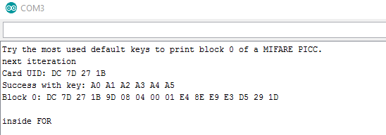

Взял код из примеров библиотеки, немного "допилил" до того, что мне нужно.. Видимо, не смог допилить. Функция не работает.
По порядку:
Сам код из примера расчитан на один проход, тоесть ты задаешь номер блока, который хочешь прочесть и он его читает, я хотел прочесть все блоки по порядку с 0 по 63, в цикле, разумеется. Но что-то пошло не так.
В конце кода, где цикл for(byte i = 0; i < 64; i++) я говорю, что хочу прочитать все блоки по порядку.
Проблема в том, что код выполняется один раз, читая только нулевой блок и дальше оно выполняться не хочет, хотя были два прецендента, когда он читал после 0 сразу 32 блок, с задержкой.
Как это исправить? В чем проблема?
P.s. да, я знаю, что метод немного извращенский для дампа карты, но мне почему-то приглянулся имено этот исходник. Буду рад вашему ответу.

То, что выходит в порт:
Кто же так диагностику добавляет? Что вам дает ваш вывод "Inside for", который, во-первых, неверно расположен, а во-вторых, не содержит никакой информации? Поместите этот вывод на пару строк выше - до строки 130 - чтобы он был снаружи условия if(try_key()) и добавьте в вывод номер читаемого блока i
Раскомментируйте диагностику ошибок в строках 78 и 79 - ведь вам надо понять, почему не читаются блоки! - а у вас в этом месте в случае ошибки чтения программа просто "молчит".

раскоментировал, никаких ошибок он не выдавал, хотя если немного изменить код (я уже не помню как) то он пишет Error in communication, чтобы это не значило.
Ведь странно, почему он ничего не пишет, хотя строки раскоментированы? помоему здесь ошибка в самой функции try_key.

так вот, после этих изменений вот что прозошло:
Try the most used default keys to print block 0 of a MIFARE PICC.
next itteration
Card UID: DC 7D 27 1B
копируем ключи
не прочли
копируем ключи
Success with key: A0 A1 A2 A3 A4 A5
Block 0: DC 7D 27 1B 9D 08 04 00 01 E4 8E E9 E3 D5 29 1D
прочли
копируем ключи
не прочли
копируем ключи
не прочли
копируем ключи
не прочли
дальше он продолжает повторять эти две строки: копируем ключи и не прочли, даже если убрать карту.
может быть в этом ошибка? Куда можно переместить это цикл по вводу ключей, чтобы не нарушить работа кода.
Я вынес цикл по вводу ключей "за скобки", т.е. за цикл, вкотором крутиться try_key и вот что получилось:
он выводит юайди и прочее, затем 64 раза мне выдает аутентификейшен эррор: эррор ин комьюникейшен и дальше новая иттерация loop. Я думаю, проблема как раз в ключах и в самой функции try_key.
Я могу ошибаться, конечно же. Как это лучше исправить? Вынос цикла с ключами за скобки не помог.
